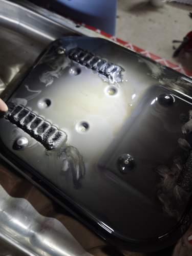

Ölfilter mit Magnet
Ölwanne relativ sauber

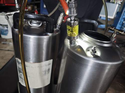

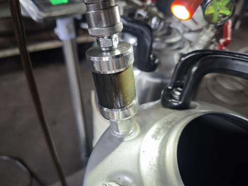

@MR-Y1 schrieb am 3. Juli 2024 um 10:24:25 Uhr:
Habe morgen ein Termin für die Getriebespülung bei Getriebespuelung-Experte.de
Nur Originalteile+Öl von ZF dauer 1 Stunde mit zugucken.
600 Euro für den BiTDI VFL
Genau die sind überall in Deutschland vertreten, haben auch eine sehr gute Bewertung
So Spülung ist durch.
Alle sind nett,und erklärt haben sie es auch.
Ich konnte mir alles angucken,Filter Abrieb,haben kein metallischen Abrieb gefunden bissel Glitzer ja,aber ich denke das ist normal hoffe ich.
Ich würde sagen es schaltet schneller oder besser gesagt früher hoch.
Ich warte jetzt mal ab,wie sich das schaltverhalten so entwickelt.
Ich denke das Getriebe muss sich auch erstmal auf das neue öl einstellen.

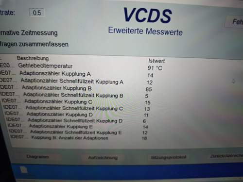

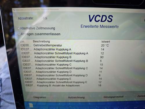

Können sie vielleicht mal die Werte von ihrem Getriebe auslesen?
