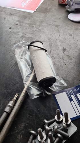

Ölfilter mit Magnet
Ölwanne relativ sauber

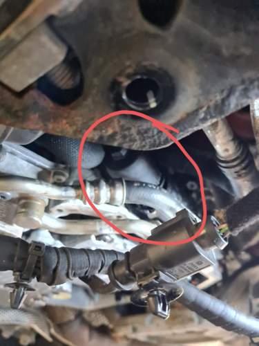

Ich habe bei mir beide Filter gewechselt. Den der außen sitzt und den an der Mechatronik.
+2
Du hast ja das 0b5 Getriebe, da ist es relativ easy zu wechseln, aber bei dem 0ck sieht es anscheinend etwas schwieriger aus.
Sie sagen das es zwei öle, das der mechatronic und ein anderes, welches wechsle ich jetzt.
Vorne das "ATF" von der Mechatronik hat 60k/km Intervall.
Das hintere Getriebeöl ist eigentlich "Wartungsfrei" um es so auszudrücken, wechseln schadet natürlich nie...
