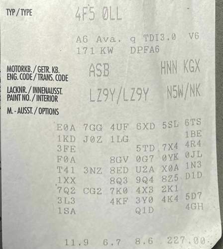

Hallo zusammen.
Ich will auch das Getriebeöl wechseln lassen aber gern das benötigte Material selbst besorgen. Hab die Beiträge mit den Farben ins BJ gelesen, ich weis halt nur nich genau, ob nu blau oder grün beim Öl. BJ is meiner 07.2007
@Morvan81
Du bist im 4G-Forum.
