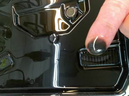

Ich wechsle mein Öl selber alle 50Tsd. KM.
Ist ohne Anhänger Betrieb , wenig Stop and Go und es ist immer ziemlich "sauber".
An den Magneten kaum Abrieb eher ein feiner Schwarzer Film und die Ölwanne ist Blitze Blank 😁 also denke ich dass im normalen Betrieb keine Spülung nötig ist. Dann Lieber früher tauschen mit allen Filtern.
Zuletzt habe ich auch über 6,5 Liter wieder aufgefüllt, Angeben sind ja Sieben also kommt ziemlich viel raus

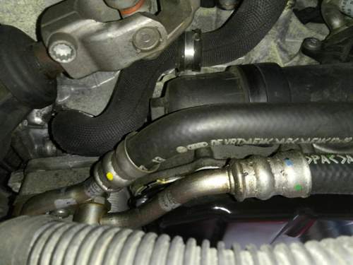

Saugfilter im Getriebe und den Äußeren, gibt auch nur die zwei.
Ok, kommt man an beide Filter gut ran? Dann würde ich das auch mit beauftragen.
@manni580 schrieb am 1. November 2019 um 15:18:20 Uhr:

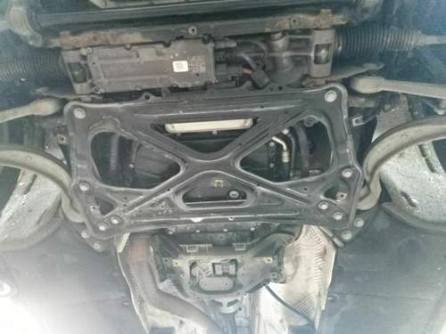

Der äußere geht. Dazu müssen die zwei Ölleitungen ab und Strebenkreuz.
Der innere muss Strebenkreuz sowieso und Ölwanne ab.
Filter aussen
Saugfilter
Strebenkreuz
