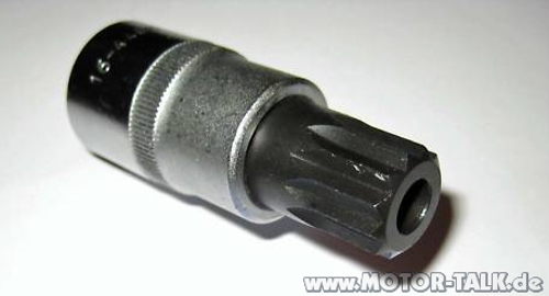

Spezialnuss (falls Schrauben mit Sicherheitskopf verbaut sind):
Bucht - Foto siehe Anhang
Drehmoment:
- mit Innenvielzahn, 45 Nm
- mit Innensechskant, 30 Nm
M16spline
Sorry, ich glaube ich habe hier Verwirrung gestiftet. Das XZN (Vielzahn) Profil kommt erst beim 5er Golf zum tragen. Entschuldigung.
Da liegst Du falsch, Golfschlosser. Ich habe heute meine neuen Schrauben (nebst Aludichtungsringen) abgeholt, die ich gestern wie oben bestellt hatte, und es sind Vielzahnschrauben.
@schwarzabgleich: Super Link, sowas habe ich gebraucht! Die Kehrseite ist, dass anscheinend beim ERF (das ich habe und auf das sich ja auch Dein Link bezieht) beide Schraubenvarianten zum Einsatz kommen - die Innensechskant und die Vielzahnvariante. Meine neuen Schrauben sind Vielzahn, aber womöglich sind die, die derzeit drinnestecken, Innensechskante. In dem Fall kann ich nur beten, dass meine Mietwerkstatt passendes Werkzeug zum Herausdrehen dahat.
Aber: Bist Du sicher, dass bei den Innenvielzähnen volle 45 Nm erforderlich sind? Das kommt mir doch sehr viel vor! Alle mir sonst zur Verfügung stehenden Quellen reden von 25 bis 30 Nm, und 45 Nm wäre ja immerhin die Hälfte mehr! Ich glaube nicht, dass ich mich trauen werde, an diesen Schrauben 45 Nm anzuziehen. Ich werde wohl mit 30 Nm rangehen. Das sollte reichen.
Für die neuen Schrauben besorge ich mir jetzt erst mal eine passende Nuss. Der Link zum englischen Ebay ist nett, aber teuer, und sowas muss man ja auch nicht aus England importieren. Die günstigste Variante, die ich gefunden habe, ist die hier. Ich bestelle das jetzt, und dann kann es hofentlich die Woche noch abgehen.

deine nuss sollte zumindest passen laut http://www.kstools.com/.../index.html seite 542.
da hab ich meine her.
Du hasst 100% Sechskant verbaut.
Mach einfach die alten wieder rein. Ist kein Thema.
