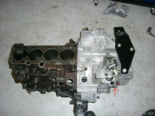

du hast leider dein getriebe nur von oben photografiert.
wenn du von oben auf dein getriebe schaust, solltest du die dicke schraube vorne an deinem getriebe sehen und auch ertasten können.
in deinem buch solltest du auch bilder zu den schrauben haben.
Na, auf dem Foto schaue ich ja von oben. Wo auf dem Bild also muss ich nach der Schraube suchen? :)
Das Buch hat nur eine sehr schematische Abbildung. Die gibt keinesfalls mehr her als das 02K-Foto aus der oben verlinkten Anleitung.

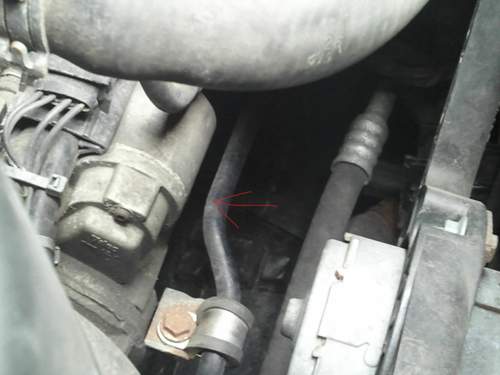

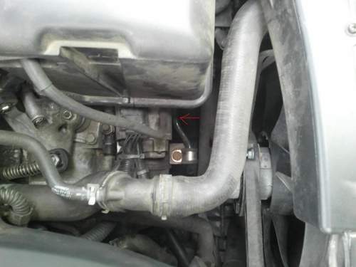

so war gerade mal beim auto und hab im netz bilder gesucht, leider nicht die besten aber es sollte reichen um die schraube zu finden:)
mitm langen arm kannst du sie fühlen.

Melde mich zurück aus dem Urlaub. Jetzt kann die Planung an dem Getriebeölwechsel weitergehen. :) Ich würde ihn gerne diese Woche über die Bühne bringen, da ich die Woche noch nicht arbeiten muss.
  • Erst mal vielen herzlichen Dank für die bisherigen aufschlussreichen Antworten, ganz besonders an StefanXL, aber auch an bummelgolf.
  • Die in den Bildern von StefanXL bezeichnete Stelle habe ich in meinem Motorraum problemlos finden können. Sehen kann ich an der mit dem Pfeil bezeichneten Stelle natürlich nix, jedenfalls nicht von oben. Ich habe da mal rumgetastet und einen Taschenspiegel reingehalten. Das einzige, was ich in der Gegend finden konnte, war das, was ich in beigefügtem Bild nachskizziert habe. Es handelt sich um einen ovalen Aufsatz, der links und rechts mit Sechskantschrauben befestigt ist und in der Mitte eine Vertiefung mit kreuzförmigen Streben hat (siehe Abbildung). In dieser befindet sich eine weitere Sechskantschraube mit einem Durchmesser von 13mm und einer Kantenlänge von ca. 7,5mm. Allerdings handelt es sich dabei um eine gewöhnliche Sechskantschraube, die mit einem Maulschlüssel oder Steckschlüssel zu öffnen wäre, also kein Innensechskant. Ist das die Einfüllschraube für das Getriebeöl?
