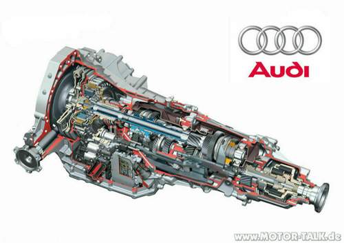

S-Tronic Getriebeteil meinte er, Kupplung mit Mechatronic ist vom Getriebeteil getrennt.
S-Tronic
bei mir im Serviceheft steht MNB PXD.
Für die S-Tronic (den Kupplungsteil des Getriebes) ist eine Spülung natürlich möglich.
Für das Getriebe selbst (das Schaltgetriebe, das mit den Zahnrädern drin, den hinteren Teil des DSG) ist wohl eine Spülung nicht möglich und wohl auch nicht notwendig.

Die Ölwanne bei der S-TRONIC, ist doch nur für die Mechatronic und Kupplung?!

achso, das meinst du. Das Getriebe (Schaltgetriebeteil) selbst ist nicht von ZF? Von wem kommt es dann?
Das baut Audi doch nicht selbst oder?
@Wadim82 schrieb am 26. September 2019 um 09:36:29 Uhr:
@Marcel-85 schrieb am 26. September 2019 um 09:25:35 Uhr:
Wenn man Beschwerden hat (also das Getriebe 🙂 ) dann könnte es wohl schon zu spät sein? ZF empfiehlt, alle 120T zu wechseln. An der Verschlussschraube sind keine Magneten, aber dafür unten in der "Ölwanne"
Hat der hintere Teil nur eine Ablassschraube? Ich hätte gemeint, dass dort auch eine Ölwanne mit Filter und Magnet drin wäre?
