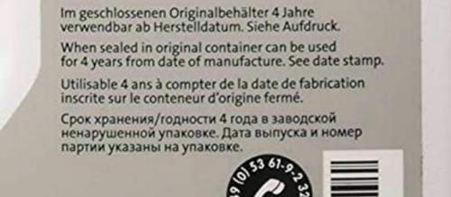

Auf der Original-Audi-Hinterachsöldose steht hinten geschrieben „Im geschlossenen Originalbehälter 4 Jahre verwendbar ab Herstellerdatum“ (G052145S2)
Je nachdem wie der Zusammensetzung des Öls ist variiert sich dementsprechend dessen Regallebensdauer.
Lebenslange Füllung heißt ja nicht solange wie das Fahrzeug existiert!
