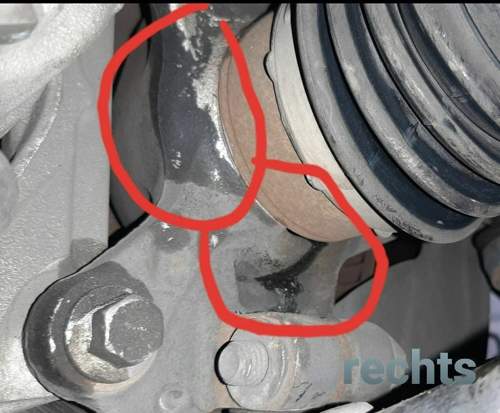

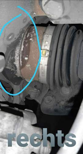

Dazu ist auch meine antriebswelle links und rechts feucht/läuft aus. Muss gleich zum händler wo es das letzte mal bedient worden war. Den habe ich drüber informiert und er meinte ich soll vorbei kommen und die schauen sich sofort die antriebswelle an.
