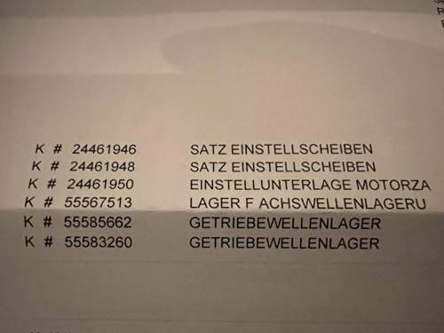

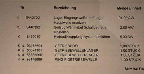

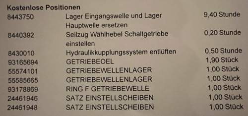

Ich konnte meinen Corsa gestern abholen und es wurden folgende Arbeiten (Siehe Bilder ausgeführt)
Das Schaltverhalten ist definitiv besser, jedoch bewegt sich der 4. Gang beim Lastwechsel immer noch minimal (Werde ich bei der nächsten Inspektion prüfen lassen)
Regulär hätte mich der Spaß knapp 1900€ gekostet.
Die Händlergarantie übernimmt davon 1500€.

@cpt.anarchy: Das was bei Dir aufgelistet wurde scheint genau das zu sein, was an unserem Corsa gemacht wurde, zumindest lt. der mündlichen Beschreibung des Werkstattmeisters. Irgendein Stück Papier habe ich bisher weder von der Werkstatt bekommen, noch von der CarGarantie.
Dann wollen wir mal hoffen, das der Kram jetzt lange hält! Wir haben das Angebot der CarGarantie angenommen und um ein weiteres Jahr verlängert.
