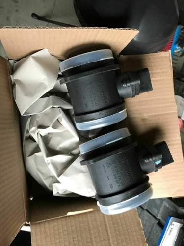

Heute 2 neue und originale LMM bestellt von eb*y.. kostenloser versand und totall 138€ 🙂 (2 verschiedene Verkäufer, 1 von 59,99€ und die andere 78€)....
audi handler PRO stück 149€ mit rabatt 😁
Noch eine originale und neue:
https://rover.ebay.com/.../0?...
2 neue und originale LMM heute angekommen 🙂

Für den 4.2 TDI sind es Hitzdraht LMM's. Ich meine von Hitachi oder Pierburg. Ich wechsel meine alle 80 tsd. Wie gesagt, der Motor läuft ja auch ohne LMM's. Nur bei Weitem eben nicht so gut.
Dann ich ja deine alten haben.
Hitachi halten ja ewig
