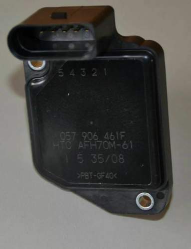

Die originale sind doch allen durch Bosch produziert, so auch was jetzt in mein A8 montiert ist? Pierburg oder Hitachi, habe ich nicht gehört das es OEM ist oder gibt! Was ist das mit die Hitachi und Pierburg? Sind doch beide aftermarket teilen...?
Ich denke das allen (@hoppels18t, @k.reisach, @swan) hier die es getauscht haben, nur OEM kaufen und NUR damit sehr gute erfarungen haben..... ?! 🙂
@das-weberli schrieb am 10. November 2017 um 14:31:24 Uhr:
Dann ich ja deine alten haben.
Hitachi halten ja ewig
Denke mein eigen sind OEM Bosch 😉 und funktionieren auch ohne probleme aber ein Neue LMM sollen wie ich hier gelesen habe sicher besser funktionieren wie die altere 🙂
Bei den Diesel Motoren sind im 3.0tdi,4.0tdi und 4.2tdi Hitachi verbaut.
Bei den Benziner kann ich es nicht sagen ich vermute Bosch.
Du hasst recht:
Diesel gibt OEM HITACHI :
https://rover.ebay.com/.../0?...
Benzin gibt OEM BOSCH:
Das ist natürlich ein anderer.....und aller Wahrscheinlichkeit nach kein Hitzdraht, wie bei uns z.B. 4.2 TDI, sondern Heißfilm, oder? Hitzdraht sind eigentlich genauer. 2 Drähte, einer im Hauptstrom - einer im Nebenstrom. Nur sind die Drähte aus Platin und werden vor jedem Motorstart auf ca. 1.200°C erhitzt, um Sie sauber zu brennen und zu trocknen - deswegen Platin. Luft ist bei uns halt exterm wichtig und die Einspritzmenge wird danach geseteuert, die VTG Lader, AGR und alles. Das war dem Herrn der Ringe natürlich mal wieder zu teuer. So wurden die geändert. Heißfilm ist billiger. Aber es gibt noch Hitzdraht. Teilenummer beim :-) 057 906 461 F = 2 x Sensor = 226.-

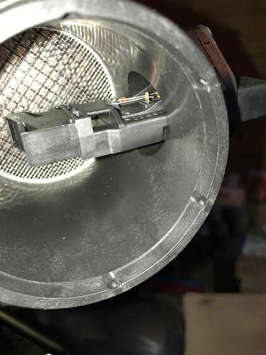

Du meinst das beim benziner die Bosch LMM anders ist (billiger produziert) wie beim diesel durch Hitachi?!
OEM benziner LMM (Bosch) kostet beim Handler 149€ mit rabatt x 2 = 300€ (ohne rabatt, kein ahnung).
Auf ebay, mit gluck habe ich 2 OEM viel billeger bekommen 🙂
Hier bildern, intern von OEM LMM fur benziner
Das sind Hitzdraht LMM
