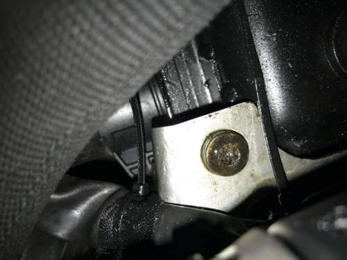

Pffff... heute wollte ich nach audi fahren... was siehe ich= ölleck 🙁🙁🙁... gleich nach mein kumpel gefahren und auf die Buhne... leider ist es getriebe öl und es leckt links vorne... habe nachdem mein getriebe überholung nur 1000/1500km gefahren. Letzte monaten an mein komplette innenraum gearbeitet und daswegen nicht gefahren.... schade, aber habe gleich @das-weberli kontaktiert... hofflich in kurze zeit ein Termin machen!
Hachja die gute alte Blechölwanne, kannst ja mal vorsichtig probieren ob die Schrauben an entspr. Stelle fest sind, nicht abmurksen.
Die olle Papierdichtung verzeit nicht viel und dankt für ordentlich Vorspannung 🙂
@K.Reisach schrieb am 25. April 2018 um 16:09:59 Uhr:
Gute idee! Ich soll es in kurze zeit versuchen... hofflich bleibt es damit dicht.... sonst, mache ich gleich termin bei @das-weberli 😉

Ich finde die Gummi Dichtungen nicht optimal.
Ziehst du die schrauben damit zu fest an , verzieht sich die ÖlWanne ganz schnell.
Die Papier Dinger werden schon Dicht , es kommt nur selten vor das die wieder undicht werden.
Nur ist halt die Konstruktion an sich einfach Müll.
Sauber gemacht.. schrauben andreben aber es leckt wieder und auch mehr wie es aussieht 🙁... weberli kommt nach mir und braucht dan ein buhne die ich glucklich von mein kumpel kann nutzen fur ein kleines betrag... hofflich is @das-weberli dienstag hier in Enschede, Holland um mein getriebe wieder gut zu machen 🙂... es ist doch ein grossen risiko mit zuviel leck 280km zu fahren😮

Um diesen, richtige thema, zu aktualisieren:
Getriebe ölwanne war undicht weill 1 schraube die papieren dichtung hatte beschadigt beim montieren.. auch die lackierung von die olwanne deckel an die rande, innenseitig, war etwas gelöscht und daswegen schliesste das dichtung nicht 100% dicht! Daswegen alles erneut und auch dichtmittel gebraucht um es komplett dicht zu bekommen... nochmalls danke an Weberli und hofflich bleibt alles richtig dicht und trocken 😉
