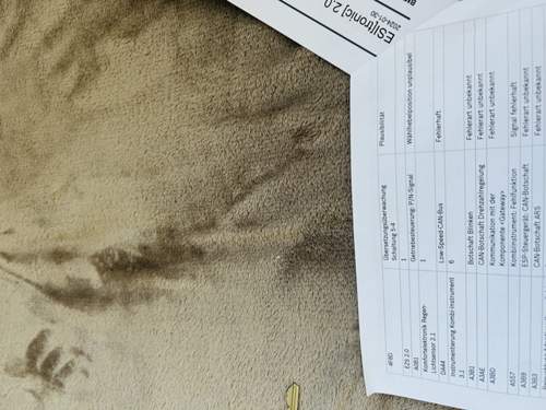

Moin Florian , ich send gleich mal die Fehler rein .
Wie der Vorbesitzer gefahren ist keine Ahnung , hab den Wagen seit 1-2 Wochen , da war die letze Spülung auch vor 120tkm laut Rechnung
So , das war jetzt das was so war
Und diese Meldungen
Wie alt die Fehlermeldungen sind gute Frage , viele davon auch schon behoben
Luftmassenmesser und Lambdasonden könnte an verschmutzem Luftfilter liegen und auch an Leck in einer Leitung.
Kraftstofffilter an schlechter Wartung und viel Kurzstrecke.

Kann evt die mechatronik im Getriebe im a… sein?
Man der hat ja mehr Fehler als meine U-Hose Löcher🙂
FS löschen, fahren, noch mal auslesen.
Dann alle Fehler aus der DDE beseitigen.
Dann noch mal von vorne, löschen, fahren, lesen.
Dann sehen wir weiter.
BTW: Ölstand Getriebe nach Vorschrift prüfen und auffüllen wenn was fehlt.
Ja nach dem 2 Mal lesen sind die selben Getriebe Sachen da ,
Also die anderen sind weg weil alles auch behoben wurde
Nur diese kompletten Getriebe Dinger sind gleich
Sprich diese wurde gelöscht aber kamen wieder
