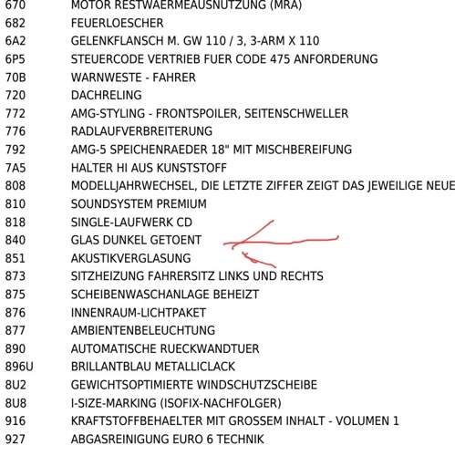

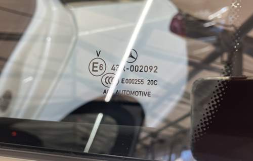

ich bin heute von der Polizei angehalten worden und muss zum TÜV wegen meiner angeblich folierten hinteren Seitenscheiben und Heckscheibe. Nun ja, sind aber eben die dunkel getönten Scheiben ab Werk. Leider wollte mir das die Polizei nicht glauben. Angeblich fehlt irgendeine Kennung. Auf jedem Glas ist von Mercedes ein Zeichen drauf.
Hatte jemand schonmal dasselbe Problem?
Ich will eigentlich nicht jedesmal zum TÜV wenn die Polizei sich "irrt". Von einem Irrtum geh ich zu 100% aus. Ich denke, dass ich beim TÜV etwas bezahlen muss?
Danke im Voraus!

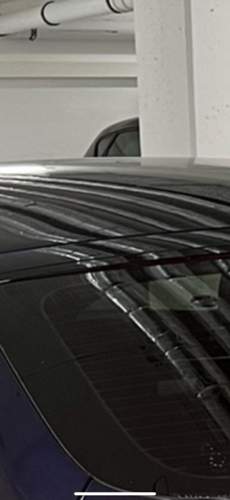

@hotfire Ich denke im Zusammenhang und mit dem Bild, wusste jeder was gemeint ist. Und ehrlich gesagt war ich mir ad hoc nicht sicher, ob die nen durchgehend schwarzen Rahmen haben oder das der „Schatten“ der Innenverkleiding ist. Aber dann wird das schon passen, wenn du dir sicher bist.
Aber es ging ja auch in erster Linie darum, wie erkennt man eine folierte Tönung.

Alle ab Werk getönten Scheiben bei meinen S205 laufen bei mir über in einen gepunkteten Rand der dann in Tiefschwarz endet.
Genau so ist's

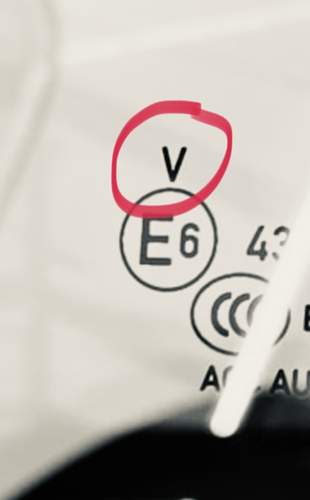

@Jenny87 haben Deine Scheiben das „V“ für Sicherheitsverglasungen mit einer normalen Lichtdurchlässigkeit von weniger als 70 % ?
Wenn Ihr noch ein Foto zum Vergleichen braucht, hätte ich auch noch ein Fahrzeug (S205 BJ 08/2018) mit den werksgetönten Scheiben anzubieten.

Ich war letztendlich keine 2 Sekunden beim TÜV.
Er hat sofort gesehen, dass alles korrekt ist und meine Scheiben die Tönung ab Werk haben. Er meinte nur die Polizei wäre wohl neidisch und war nur genervt, dass sie mich überhaupt zu ihm geschickt haben.
Danke für die zahlreichen Antworten
