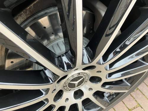

ich fahre einen Mercedes-Benz C-Klasse (S205) Baujahr 2015 (kein AMG-Line) und brauche eure Tipps 🙂
Es müssen die Bremsklötze und -scheiben vorne und hinten ausgetauscht werden.
Würdet ihr ausschließlich OEM-Teile empfehlen oder habt ihr ebenfalls gute Erfahrungen oder sogar bessere Erfahrungen mit anderen Herstellern gemacht?
