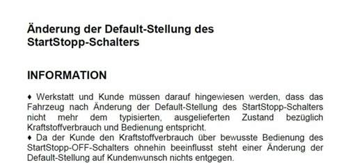

Und hier ein Auszug von einem Hersteller, das es erlaubt ist.
Start-stop
Irrelevant. VW hat auch behauptet, real höhere Emissionen wären durch "Motorschutz" überhaupt kein Problem. Bereits der erste Satz sagt dir, dass der Zustand eben nicht mehr diesem geprüften entspricht. Dass du die Start/Stopp ausschalten kannst ist genau so irrelevant wie der Umstand, dass du mit mehr Gas mehr Verbrauch als auf dem Prüfstand erzeugen kannst.
