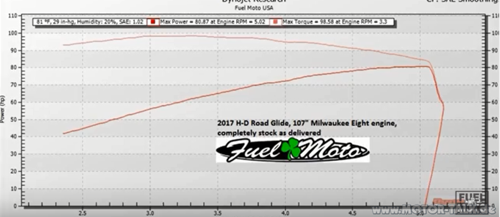

Fuel Moto in den USA hat eine Road Glide auf dem Dynojet-Prüfstand getestest mit folgenden Werten:
80.87 PS und umgerechnet 134 Nm (siehe Kurven anbei). Die Daten decken sich also in etwa mit den gemessenen Werten von MOTORRAD.
Quintessenz ist, der Motor erreicht bei unabhängiger Messung sowohl in D als auch in den USA nicht die angegebenen Werte. Regt sich da keiner drüber auf oder ist es den Leuten egal ? Was mich aber richtig stutzig macht ist, dass die Umweltbehörde EPA in den USA den Motor mit 92.5 PS gemessen hat und das ist ja hochoffiziell.
Fakt ist jedoch, die Drehmomentkurve ist in der Form höher und auch flacher als die des 103er. Ein hohes Drehmoment über 95-100 Nm wird beinahe ab Standgas über den gesamten Drehzahlbereich aufrechterhalten. Der M8 ist also ein "Drehmomentwunder", und das nicht nur von der absoluten Größe her, sondern der Abgabe über das gesamte Drehzahlband. Ich glaube das ist es, was den Leuten am neuen Motor das Gefühl gibt eine höhere Leistung zu bekommen, obwohl die Sollwerte nicht mit Angaben von HD übereinstimmen. Also ist der M8 vielleicht einfach nur eine gut gemachte Sinnestäuschung ?

So nen Drehmomentverlauf kennt man von einem LKW-Diesel... Ob das so stimmt?
Das ist die Lösung des Rätsels: Es ist gar kein Benziner, die haben auf Diesel umgestellt😉😁
Ja und die Software günstig von Bosch bekommen ;-)
Unabhängig von der Leistungsmessung sind allerdings die Fahrleistungen deutlich besser, vor allem der Durchzug. Auch das nachzulesen in Motorrad, wenn man schon zitiert....
