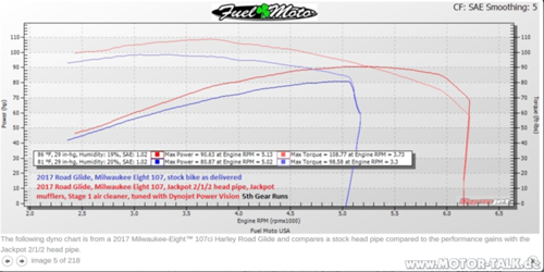

@ Uli G.
ja, ja, ja. Sorry, dass ich vergaß die korrekte physikalische Formel und vielleicht noch Herleitung darzustellen. Absolut dacor, aber für mich auch kein Widerspruch zu dem, was ich gesagt habe. Weniger Leistung = weniger Drehmoment bezieht sich natürlich nur auf eine bestimmte Drehzahl. Deshalb gibt man diese ja immer bei der Nenndrehzahl (bei höchst möglicher Leistung) an, gell ? Wie auch immer, trotzdem ist diese Aussage auch für den identischen Motor über das gesamte Drehzahlband nicht immer ganz falsch (siehe unten).
@ D.Mon
Meines Erachtens bist du hier ein bisschen neben der Spur, eine Minderleistung von in der Spitze 10 PS beim M8 gegenüber dem Katalogwert als reine theoretische Zahlenspielerei abzutun, die mit den erfahrbaren Werten kaum etwas zu tun hat. Oder habe ich dich da falsch verstanden ?
Egal, die grundsätzliche Aussage "weniger Nennleistung = weniger Drehmoment" kann man durchaus auch auf nahezu alle Drehzahlbereiche übertragen, vorausgesetzt man bleibt beim gleichen Motor und die Leistungserhöhung wurde mit Sachverstand angegangen. Wir sprechen ja hier erstmal nur von einem M8.
Vom theoretischen ins praktische übertragen:
Zur Veranschaulichung hier ein Vergleich der Drehmomentkurven eines serienmäßigen, mit einem leicht getunten M8 (anderer Auspuff, anderer Luftfilter, Abstimmung). Die blaue Kurve ist der originale Motor (Stock) mit Nennleistung 80.87 PS, die rote Kurve zeigt den getunten M8 mit 90.63 PS, der eigentlich schon mit dieser Leistung serienmäßig hätte ausgeliefert werden sollen !!!
Was fällt auf ? Richtig, hat dieser Motor eine wesentlich höhere Nennleistung (bei nahezu gleicher Nenndrehzahl), so liegt die Drehmomentkurve über den gesamten Bereich über der mit der kleineren Nennleistung (stört euch nicht an der Tatsache, dass bei diesem Motor im getunten Zustand der Begrenzer ausgeschaltet wurde und sie jetzt wesentlich höher drehen kann). Die insgesamt höhere Leistung bei jeder Drehzahl ist ja auch ziemlich logisch, da der erhöhte Gasdurchsatz bei einem gut abgestimmten Motor beinahe überall seine Spuren hinterlassen sollte und in Drehmoment und Leistung umgewandelt wird.
Ergo, auch wenn es physikalisch nicht ganz korrekt ist, stimmt obige Aussage "weniger Leistung = weniger Drehmoment" in der Praxis für mich auch dann, wenn ich es für den gleichen Motor über das nahezu gesamte Drehzahlband anwende. Es wird sicher Beispiele geben, wo diese Aussage an ihre Grenzen gerät und der Motor unsachgemäß getunt oder sonstwie vergewaltigt wurde und damit größere Leistungsverschiebungen zu höheren Nenndrehzahlen einhergehen.
Freue mich über weitere fundierte Diskussionbeiträge...
