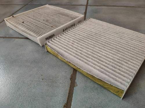

Mir ist aufgefallen das Bei eingeschalteter Heizung/ Lüftung ich die Abgase bzw Gerüche vom Vordermann oder von der Straße direkt ins Auto gepustet bekomme. Ist das normal oder ist evtl bei mir ein Filter vergessen worden?
Hatte ich so noch Bei keinem Auto.
Bin jetzt eine Woche mit dem Aktivkohle-Filter unterwegs. Habe soweit kaum noch 'Geruchsbelästigungen' von draußen, weder vom eigenen (Öl-/Benzindüfte) noch vom vorausfahrenden Fahrzeug (höchst selten).

Den MANN FP 21 003 muss ich mir auch kaufen. Letztens haben Leute im Auto vor mir an der roten Ampel bei offenem Fenster geraucht, sogar das habe ich bei mir im Innenraum gerochen. 😁
meiner ist nun ebenfalls bestellt (FP Version).
bin viel in der Stadt unterwegs und das ist meistens nur mit Umluft erträglich. :-P
kurzes Update:
mittlerweile konnte ich den neuen Filter testen (Stadtverkehr, viele Autos).
Der Unterschied ist enorm. Man riecht absolut nichts mehr von draußen.
Hat sich also voll gelohnt.

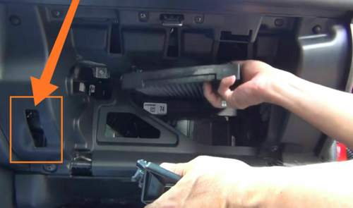

Wie habt ihr denn den verdammten Dämpfer wieder eingehangen?
@FN1-Fahrer schrieb am 12. Mai 2020 um 16:43:56 Uhr:
Von vorne ist es schwierig, aber du kommst von hinten unten dran. Das ging einigermaßen gut.
Danke @Civic10CVTLimosine
Mit Hilfe des McGyver-Universalwerkzeug ging es dann doch ruckzuck. Wer richtig hinschaut, sieht von vorne am Dämpfer eine geriffelte Klappe. Da lässt sich einfach ein Schraubenzieher ansetzen und den Dämpfer unten wieder rein drücken. Habe ich also heute wieder was dazugelernt.
Ich habe jetzt auch einige Stadtfahrten inkl. Stop and Go Gezuckel, sogar mit Stau in einem Stadttunnel, hinter mir und bis jetzt ist mir kein Geruch mehr von Abgasen im Innenraum aufgefallen. Scheint gut zu helfen der Aktivkohlefilter Mann FP 21 003.
Da kannst Du mal sehen, wie effektiv dieser Filter ist. Filtert neben den Gerüchen auch eine Menge Schadstoffe weg.
Ich werde bei dem Filter bleiben.
Ist da eine Anleitung dabei wie man den Handschuhfach abmontiert? Habe gehört das dass sehr schwer bzw nervig ist
Ja, da ist eine bebilderte Anleitung dabei. Ich finde beim Civic geht es relativ einfach, da hatte ich schon Autos wo es schwieriger war.
Hier ein Video, da siehst du wie einfach es beim Hatchback geht. Bei der Limousine gibt's noch einen Dämpfer zu lösen, aber auch das ist einfach. Nur den Dämpfer wieder einzuhängen kann etwas friemelig sein.
https://youtu.be/yD6nh9GO_KQ
Den Dämpfer gibt es auch in Hatchback.
Selbst der Mechaniker hatte etwas zu kämpfen mit dem Einhängen des Dämpfers als er beim ersten Service den Filter mit der Pressluft "reinigte". Habe dann später auch den Aktivkohlefilter bestellt...
ich hab den hatchback und von einem "Dämpfer" nix bemerkt oder gesehen .... ausgehängt und wieder eingehängt das Handschuhfach. Geht wie zuvor.
hab es nicht anders gemacht als in den youtube Videos. 😕
Kommt vielleicht auch auf die Ausstattungslinie und oder Baujahr an.
Das kann natürlich auch sein.
Bei der Anleitung und den Videos habe ich nie so einen Dämpfer gesehen.
Aber bei meinem war hier eben eine Art Schraubenzugfeder, die das Handschuhfach zusätzlich stützt/dämpft:
