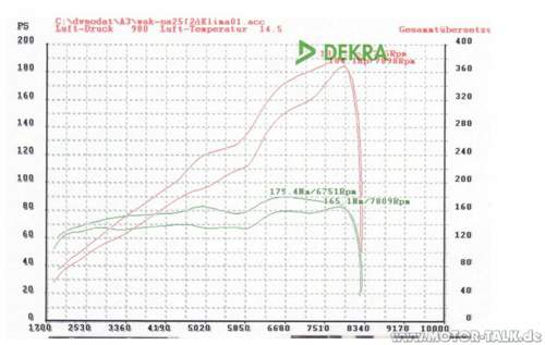

Ich glaube, der FN2 hat die Klima auch immer bei einer bestimmten Temperatur oder Drehzahl (~7500) deaktiviert.
Jep ich meine in hohen Drehzahlen kuppelt sie aus!
Macht sie, hier zwei Dynoruns mit meinem EP3. Mit und ohne Klima. Über 7000 Touren wird die Klima abgeschaltet.
Ep3-klima
DOPPEL VTEC !!!!! :-D
KLIMA Reduzierung/Abschaltung bei extremen Belastungen des Motors aber auch beim FK8 Usus.
