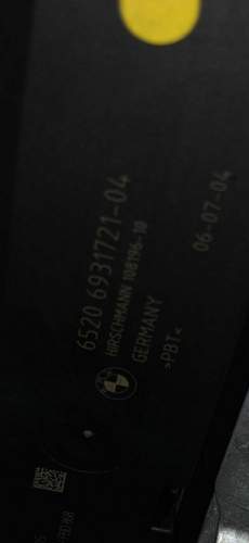

Glaubt ihr das diversity ist es? Habe eines gebraucht gefunden günstig. Hat aber eine andere teilenummer. Schaut aber gleich aus. Meiner hat diese siehe bild .
Andere Teilenummer solltest Du nicht verwenden.
Auch wenns gleich aussieht.
Schau bei eb.y nach einem mit gleicher TN.
@X6fahrer schrieb am 1. Juni 2019 um 11:37:05 Uhr:
Ok verstehe. Ich finde keine mit der Teilenummer. Nicht einmal bei google.
Was kann passieren wenn die Nummer nicht gleich ist?
Die Teilenummer ist und kann nicht gleich sein mit deinem verbautem diversity. Das hat mit dem bj zu tun, es gibt ja nachfolge Teilenummer weil bj neuer. Sprich wenn bj 2004 geht auch ein diversity aus bj 2006, es hat dann auch eine andere Teilenummer, wichtig ist drauf achten welche ffb frequenz 868mhz(steht dann auch auf der Rückseite des Schlüssel) und für Fahrzeuge mit TV Funktion ja/nein
