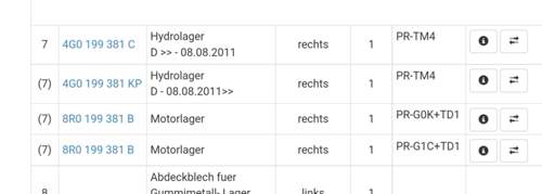

Moin,habe auch seit 2 Jahren von der vorderachse ein nerviges knarzen bei Schlaglöcher oder Bodenwellen.
Mein Verdacht war koppelstrangen.buchsen gewechselt, hat aber nix gebracht.
Werkstatt konnte auch nix finden ,bis ich heute mal intensiv probiert und geschaut habe.
Mir ist aufgefallen das der Motorlager rechts etwas sifft. Jetzt bin ich mir sicher das das knarzen davon kommt.
Das Geräusch kann ich erzeugen indem ich am Motor rüttel , und knarzt auch wenn ich die Vorderräder aufgebockt sind also frei hängen. Demnach kann es nix in dem Bereich sein.
Ich habe in 7zap nach der teilenummer gesucht komme da aber nicht richtig weiter .
Demnach gibt es verschiedene teilenummer .Welche ist denn die richtige?
Ist ein a6 Avant 2.0 tdi 177ps bauj 2014 vfl multitronic .
