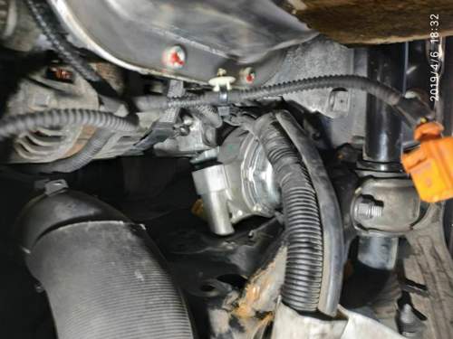

Ich hab auch diese Geräusche habe daraufhin auch auf Verdacht die Koppelstangen,und Stabigummis getauscht hatte dann aber immer noch das poltern nun ist aber in der Zeit ein Motorlager Hops gegangen was aber noch nicht defekt war wo ich die anderen Teile getauscht hatte.wir haben jetzt die Beifahrerseite das Motorlager getauscht und was soll ich sagen auf der Beifahrerseite ist alles ruhig jetzt ist es nur noch Fahrerseite bin am überlegen es auch zu tauschen obwohl es noch ganz ist mein Avant hat 172000 runter .

Also es ist im Vergleich zur Beschreibung total einfach mussten nix abbauen außer ein Halter wo Kabel dran ist.
1:auf die Bühne Verkleidung unten ab dann wenn vorhanden den Getriebeheber Holz oben drauf und Motor nur bissel anheben.
2: am Motorlager ist ein alublech das zuerst abschrauben dann Motor bissel hochdrücken so das das Blech nach rechts runter gedrückt werden kann es muss nicht raus es.
3.kabel vom Motorlager lösen am Motorlager sind 3 Schrauben 2 sichtbar und eine dazwischen im Loch die lösen mit dem Getriebehalter bissel mit der Höhe spielen damit es leichter abgeht
4:wenn alles ab ist Motorlager einfach rausziehen am besten mit einen kleinen Hebel Motor nach rechts drücken
5.umgekert alles zusammen bauen.
