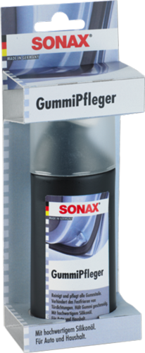

Ich habe auch immer wieder die Probleme mit Knistergeräuschen von den Türdichtungen.
Und das beim B6 und beim B7.
Das wird verursacht durch Verwindungsvorgänge der Karosserie. Ich habe sehr gute Erfahrungen gemacht mit den Produkten von Sonax.
Die Gummi Pflege ist speziell auf die Pflege von Türdichtungen ausgelegt.
Anbei die Produktbeschreibung und ein Foto:
SONAX GummiPfleger – Dichtgummis nachhaltig pflegen!
Mit dem SONAX GummiPfleger nachhaltig Dichtgummis reinigen und pflegen. Auch für alle anderen Gummiteile am Auto geeignet und hält sie elastisch. Verlängert die Lebensdauer des Gummis und frischt die Farben auf. Verhindert im Winter das Festfrieren von Türdichtungen. Auch Reifen und Fußmatten lassen sich mühelos reinigen und erhalten ihren ursprünglichen Glanz zurück. Mit praktischem Schwammapplikator.
