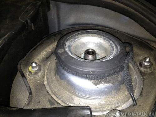

Ich kram mal meinen alten Thread hervor, da sich das Poltern bei mir noch nicht gebessert hat. Hab das jetzt 4 Jahre erfolgreich ignoriert 🙂
Allerdings hab ich die Geräuschquelle inzwischen ausgemacht: Die Domplatten/Anschläge der Federbeine im Motorraum sinds! Die stehen etwas über (siehe Bild) und schlagen beim Ausfedern gegen das Chassis. Die Domlager sind übrigens neu, haben aber am Klopfen nichts geändert.

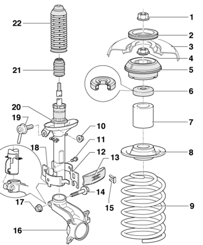

Meine Frage an euch: sollten die nicht noch mehr abstehen? Damit sie nicht bei jedem kleinen Ausfedern gleich anschlagen? Hab das S-Line Fahrwerk (ab Werk) drin. Wie weit steht bei euch das Gewinde in der Mitte über? Könnte da etwas unter der Domplatte fehlen (siehe Skizze)? Würde mich über ein paar Fotos von euren TT-Lagern freuen!
PS: der Schnürsenkel hat nur der Geräuschlokalisierung gedient 😉

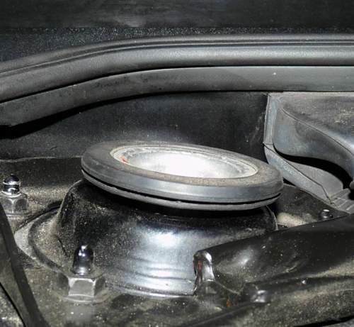

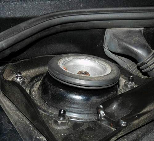

Bitte sehr.
(Wird Zeit für den Frühjahrsputz... 🙁)
P1000781
P1000783
Sehr schön, danke!
Also bei dir sieht es auch so ähnlich aus... Das Gewinde steht auch ähnlich weit über wie bei meinem.
Was haltet ihr davon, unter die Domplatte noch einen Abstandhalter (Mutter oder so) anzubringen, damit die etwas höher kommt? Kann ich die überhaupt so ohne weiteres abnehmen und wieder montieren?
davon halte ich nichts.
Wenn der Teller so dasteht wie auf den Fotos von sam, ist da meiner Meinung nach alles in Ordnung.
Der Luftspalt ist gewollt und das Spaltrmaß ändern sich etwas, wenn die Räder eingeschlagen werden.
Normal ist das auch kein Problem und macht keine besonderen Geräusche.
Manfred

@ Paco77:
Der Teller vom Domlager muss so aussehen. Da klopft beim Fahren nichts, es sei denn du mach aus jedem kleinen Hügel eine Sprungkuppe. Lass mal die Stabibuchsen wechseln, die kosten fast nichts, sind schnell getauscht und beim Golf 4 Fahrwerk eigentlich schon “generalverdächtig“, weil die praktisch immer ausgeschlagen sind.
Alles andere (Koppelstangen, Traggelenke) lässt sich auf einer Hebebühne mit einem zweiten Mann prüfen. Also zwei neue Stabibuchsen und dann kannst du uns berichten ;-)
