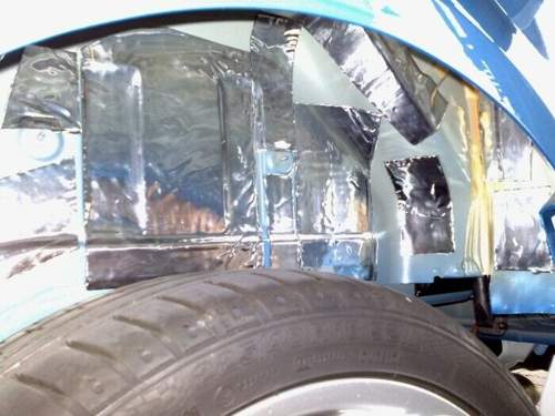

Als nächstes kommen die Aussenseiten der hinteren Radläufe dran und werden mit Alubutyl-Matten (vom CarHifi Händler) beklebt. Mal sehen was das noch zusätzlich bringt !

Okay..... am Abend hab ich ganz spontan noch die Dämm-Aktion am Aussenblech der hinteren Radläufe durchgeführt 😎
Bei der anschließenden kurzen Probefahrt durch die Nachbardörfer war auch direkt ein verändertes Innengeräusch zu bemerken ! Allerdings ist es subjektiv nicht unbedingt leiser geworden, aber das Geräusch an sich hat sich verändert : Es scheint tiefer zu klingen, auf jeden Fall anders als das eher helle Rauschen welches die Vorderachse nach wie vor hören lässt.
Eben dadurch, weil das Geräusch von hinten jetzt anders klingt als das von vorne macht es sich allerdings erst richtig bemerkbar, fällt also mehr auf als bisher 🙁
Kann einer von euch das bestätigen ? Hoschiking ?
Hat denn jemand die vorderen Radläufe ebenfalls schon "behandelt" und kann Auskunft über den Erfolg geben ?
Gruß Marc
PS : Beim Aus- bzw. Wiedereinbau der Filz-Verkleidung habe ich am Fahrzeug eine Art Lasche bemerkt, in die das Filz wohl gesteckt werden sollte um ihm besseren Halt zu geben. Sie befindet sich in Fahrtrichtung jeweils vor der Hinterachse neben einem der Befestigungspunkte.
Als ich links die Abdeckung wieder drin hatte und rechts die Abdeckung ausgebaut habe fiel mir auf, daß die Lasche rechts zwar auch vorhanden ist, aber die Abdeckung vom Ford-Monteur nicht hineingeschoben worden war. Ob es vorher links auch so war kann ich allerdings nicht sagen !
Am Ende kommt das auffällige Geräusch von der Abdeckung, die jetzt mehr Vibrationen auf die Karrosserie überträgt als vorher ?

Marc, das Blech ist bestimmt super versteift, aber ich glaube der Schall wird da ungünstig Reflektiert durch das Aluminium. Vielleicht ist noch ein dünner Schallabsorber für dich interessant.
Bei mir habe ich 1mm Alu innen über den Radläufen, und ich kann mich wirklich nicht beschweren.

Ich hab ein 1,7mm Alubutyl verwendet, musste erst nochmal auf der Packung nachsehen 😉
Welches gelbe Zeug meintest du denn ? Außer ein wenig Karrosserie-Kleber ist da nur nacktes Blech !
Jetzt weiß ich auch wie ich das veränderte Geräusch am besten beschreiben kann :
Wie wenn man auf Asphalt fährt, auf dem zuvor die Asphaltfräse im Einsatz war...oder wenn man angerostete Bremsscheiben wieder freibremst ! Also ziemlich rauh und unangenehm, nur nicht ganz so laut !
Testweise habe ich vorhin erstens die Verkleidung wieder aus der Lasche herausgenommen, so wie es vorher wohl auch war - und zweitens noch zusätzlich (testweise) Akustik-Noppenschaumstoff in den Hohlraum über der Abdeckung gelegt. Um an diesen wieder heranzukommen muss man eigentlich nur drei der Blechmuttern herausnehmen und schon kann man die Abdeckung weit genug herunterziehen 🙂
Der Unterschied ist tatsächlich hörbar! Es klingt jetzt wieder weniger störend, aber subjektiv immer noch eher auffällig als vorgestern noch. Das kann aber auch alles sehr stark täuschen, weil das menschliche Empfinden da sehr unzuverlässig ist. 🙁
Wenns während einer Fahrt wieder mal richtig geregnet hat werde ich hinterher gleich mal nachschauen ob der Schaumstoff irgendwo nass geworden ist oder nicht !
