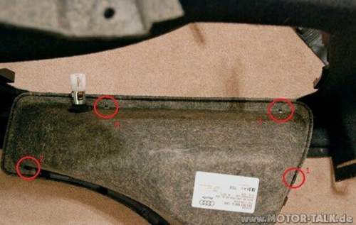

Ich habs gestern auch beim Coupe eingebaut. Der Aufwand ist wirklich gering. 4 Löcher gebohrt, Halterungen durchgesteckt, Netz eingehängt, fertig.
Hi Darkstar,
hast einfach ne Akkuschrauber und einen Bohrer genommen?
Zwei Unterschiedliche Großen Bohrer wahrscheinlich?
Mit welchen Löchern hast du denn angefangen? Unten oder oben an die Zwei?
Genau, Akkuschrauber und 2 Bohrer. 1x 5mm für unten und 1x 9 mm für die oberen Löcher. Ich hab zuerst die oberen zwei gebohrt. Am besten erst das Loch, welches näher an der Rückleuchte ist, da das Netz ja hier eingehackt wird. Dann das Netz ins erste Loch einhacken und dann schauen wo das vordere hin muss. wenn du die beiden hast, einfach das Netz komplett einhängen und die unteren beiden so bohren, dass sie gut vermittelt sind. Ich rate dir aber beim Bohren das Seitenteil herauszuklappen und trotzdem noch etwas aufzupassen, das du mit dem Bohrer nicht zu sehr durchs gebohrte Loch rutscht, weil hinter dem Seitenteil ein Steuergerät und ein Sicherungsträger sitzt. Nicht das du mit dem Bohrer versehentlich etwas beschädigst. (Ich hab dir mal ein Bild mit angehängt, wie das ganze von hinten aussieht. Weil mir war das erste Loch, in dem die Stange eingehängt wird Anfangs nicht ganz klar. Ist zwar nur die Ansicht von hinten, aber evtl. wird dir das ganze dann eher klar.) Hört sich komplizierter an als es ist.

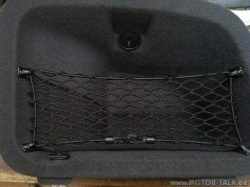

So, ich hab heute mal ein wenig in meinem Sportback Kofferraum gebastelt.
Ich wollte mit ja keine komplette Seitenschale kaufen nur um das Netz da drin zu haben.
Ich habe mir in der "Bucht" ein Netz mit Hakenset besorgt. (14,80 incl. Versand)
Gepäcknetz / Decksnetz elastisch 17 x 30 cm
Elastisches Netz aus Nylon - umwebtem Gummi.
Rautenweite ungedehnt ca. 20 x 20 mm, gedehnt ca.40 x 40 mm.
Lieferumfang:
Gummikordel 5 mm, Netz 17 x 30 cm, 2 Kunststoff - Karabinerhaken,
4 Haken mit VA - Schrauben, Muttern, Scheiben
Mag zwar nicht so toll aussehen wie das originale aber seinen Zweck
erfüllt es allemal. Montage ist recht einfach.
Gruß Didel
