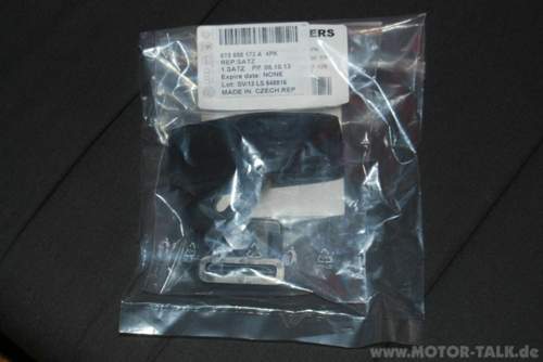

Hallo h.andy,
hab den Reparatursatz jetzt hier Zuhause liegen. Enthalten sind die zwei Ösen zum Einhängen des Spannbands, die Abdeckung des Lochs, wo das Spannband durchgeht und das Spannband selbst. Sonst ist da nichts dabei. Ich befürchte, man muss entweder einiges umbauen oder man greift zum 8T8 863 879 N xxx (ZSD = soul, ZSE = quartzgrau, ZSF = korianderbeige), das wäre das ganze linke Seitenteil inkl. Spannband für Fahrzeuge ab 14.09.2009 bis 18.10.2010 (also MJ 2010). Ab MJ 2011 lautet die Teilenummer 8T8 863 879 R xxx (Farbcodes wie oben). Der dazugehörige PR-Code lautet entweder QE1 oder 6M1. Kann unter Umständen sein, dass die Teile mit den Nummern oben inzwischen entfallen sind und durch Nachfolgeteile ersetzt wurden, kann das ohne ETKA nicht genau sehen. Nininet sagt jedenfalls "Kein Treffer", findet aber ein Teil mit Index P.

Hallo volatile... also ist alles dabei, was man auf dem
sieht? Dachte mir schon, dass man natürlich die entsprechenden Löcher in die Seitenverkleidung schneiden muss, um die Ösen bzw. den hinteren Fixpunkt das Spannbandes zu montieren.
Vielleicht kannst du ja mal ein Bild von dem Set machen... speziell von den Teilen, die fest in die Seitenverkleidung integriert werden müssen.

Hallo Andy,
bei den Teilenummern, die ich zuvor genannt habe, ist alles dabei - linkes Seitenteil, Abdeckung und Spannband. Dürfte auch schon komplett vormontiert sein. Schau mal hier insbesondere nach Nummer 15. Beim Reparatursatz (Nummer 24 auf der verlinkten Seite) ist nur das dabei, was Du auf dem angehängten Bild siehst. 😉 Achtung: QE0 und 6M0 sind die PR-Codes für die Ausstattung ohne Gepäckraumpaket, da fehlt dann dementsprechend das Spannband.
Wenn Du den Reparatursatz haben möchtest, melde Dich einfach. 🙂 Ich werde wohl eher den Weg über das Komplettteil gehen.
Reparatursatz
