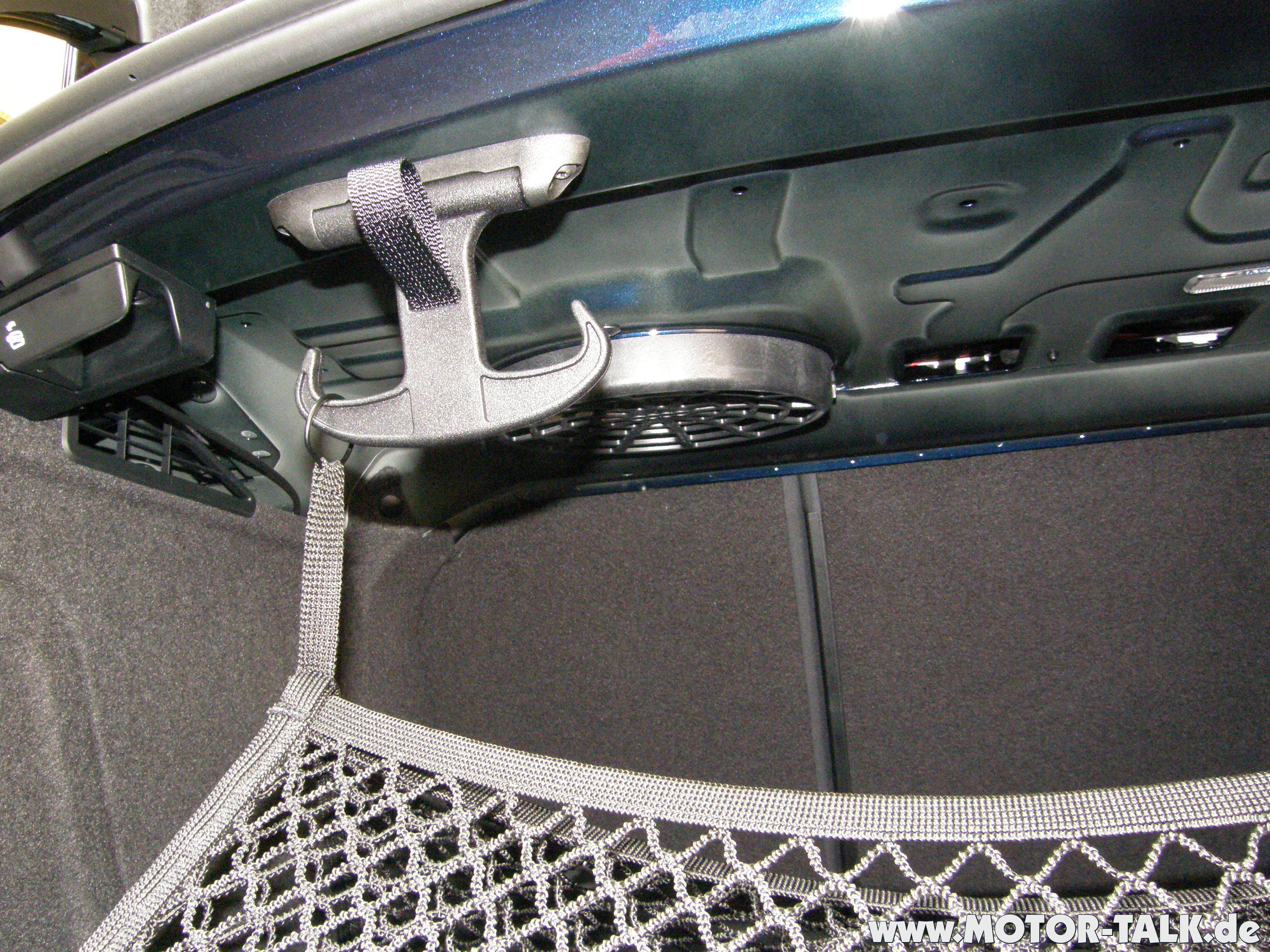

ich hab mir einen Gebrauchten Audi A5 Baujahr 02.2010 gekauft.
Leider fehlt aber das Gepäckraum Paketi
Nun wollte ich mir die ganzen Teile selber kaufen und sie einzeln einbauen,
was ja leider eine Menge Arbeit ist.
Ich wollte mir nun eine gebrauchte Verkleidung Kofferraum Rechts kaufen.
Ist ja deutlich weniger Arbeit, und auch noch günstiger.
Dazu hab ich jetzt aber eine Paar Fragen:
1. Passen alle Verkleidung der älteren Baujahren in meinen von BJ 2010?
2. Gibt es die Verkleidungen nur in Graphitgrau
Achja hab ganz vergessen meine Lack ist Meteorgrau Perleffekt.
Eventuell kann da jemand das gesamt besser zu ordnern.
Danke schon mal für eure Hilfe!!!

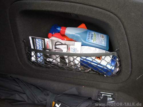

Ich nehme an Du sprichst vom Coupé?
Die Kofferraumauskleidung gibt es nur in einer Farbe.
Das Seitenteil mit dem kleinen Netz müsste bei allen MJ gleich sein.
Gruss ROYAL_TIGER

Die Taschenhaken sind leicht, da gabs hier irgendwo schon eine genaue Auflistung der Bestellcodes die du brauchst.
(...) die Taschenhacken nachrüsten.
Die sind genial, ich brauche sie fast bei jedem Einkauf.
Gruss ROYAL_TIGER
Die Nummern zu den Hacken und den Klemmmuttern + Schrauben habe ich schon.
Eigentlich hab ich zu allem die Teile Nummern.
Für das Netz alleine hab ich noch keine Anleitung gefunden nur bei audienthusiast gibts ne Anleitung für die 12V Steckdose. http://www.audienthusiasts.com/Project_AccessoryPlug.html
Für was ist eigentlich der Schwarz Hebel bei den man bei Royal Tiger an der rechten Verkleidung erkennen kann?
Gruß Robert
Damit ist das Teil in der Seitenverkleidung verankert und kann damit gelöst werden.
Gruss ROYAL_TIGER

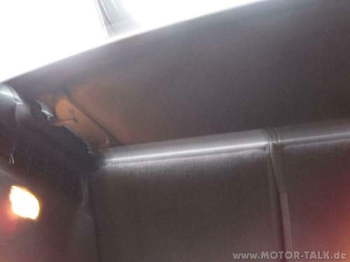

Bezüglich ob aus einem oder zwei Teile:
Bei audienthusiasts kann man es gut erkennen, die Verkleidung ist aus einem Stück.
Er hat das gesamte Seitenteil abgenommen.

Also ist das ein Entriegelungshebel oder ein Griff zum einfacheren Öffnen.
Den gibts bei mir nicht.
Gruß Robert

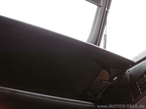

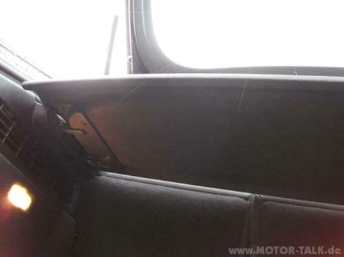

Das ist ein Kunststoffgriff, den man nach unten ziehen muss, damit man die Abdeckung seitlich runter klappen kann. Das Seitenelement ist an der unteren Kante mit dem Rest der Innenraumauskleidung verbunden. Hinter der Abdeckung sind bei mir Steuergeräte und ein Sicherungskasten (evtl. für die Parksensoren oder die automatische Niveauregulierung der Xenonscheinwerfer).
Gruss ROYAL_TIGER

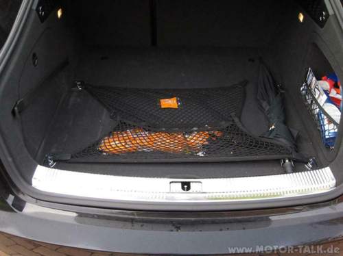

Hat jemand schon mal das Netz nachgerüstet?
Wenn ja wie lang dauert es?
Im Vergleich, hat jemand schon mal das gesamte Seitenteil rechts ausgetauscht?
Wenn ja wie sieht es hier mit dem Zeitaufwand aus?
Danke und Gruß Robert

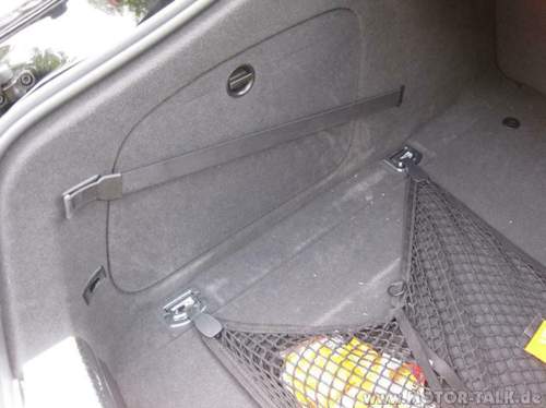

ich habe nur das netz nachgerüstet. ist furzeinfach. ein loch und zwei schrauben...wenn ich mich recht erinnere (ist schon mehr als ein jahr her).
das bodennetz habe ich aus dem net. nicht original, aber nahezu identisch. kostete 1 euro.
die einkaufshacken original sind auch in paar minuten verschraubt.
Hat jemand die Teilenummern für diese Haken?
http://www.motor-talk.de/.../Attachment.html?attachmentId=626525
Wir werden diese befestigt? muss man Löcher bohren oder sind diese schon Standardmäßig in jedem vorhanden und es müssen die Haken nur verschraubt werden?
Habe das Gepäckraumpaket bei meinem Sportback nicht bestellt und habe nur so ösen oben an der Seite an denen man irgendwas festbinden kann, habe auch hier teilweise die Taschen rangehängen aber das funtzt nicht so gut.
Für was soll man diese Ösen brauchen? (sind die gleichen wie am Boden für das Netz....
je 2 schrauben. löcher sind schon drin.
