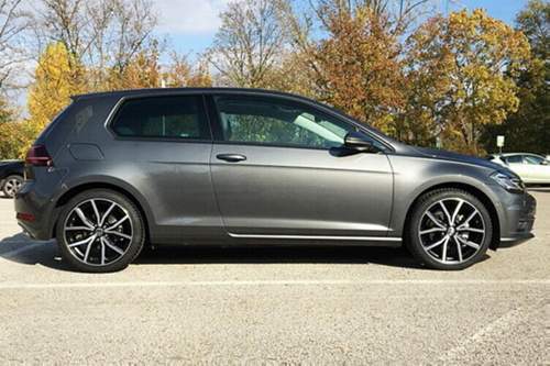

ich finde leider keine Antwort. Ich habe heute Winterreifen montiert und festgestellt das es ziemlich eng ist zwischen Felge und Bremssattel. Ist die Felgengrösse 6jx17h2 205/50/17 überhaupt für den Golf 7 gti Performance geeignet?
Vielleicht gibt es ein Experte der mir eine Auskunft geben könnte.
Besten Dank schonmal
Gib doch mal diese Grösse auf einem Reifen Online-Shop ein. Das System zeigt Dir an, ob das ohne Probleme möglich ist. Ich hatte im März genauso meine Felgen für die Winterräder gekauft. Würde es nicht passen, bekommst Du gleich einen Hinweis.
Selbst da steht nicht konkret ob für gti Performance sondern nur für Golf 7 im allgemeinen.
Ich informiere mich vor dem Kauf ob die Räder für mein Fahrzeug passen und zugelassen sind...
Wenn Winterräder mitbestellt werden wird der Golf doch mit 205/50/17 auf 6 X17 ausgeliefert
Auskunft kann keiner geben weil unbekannt ist welche Felgen genau montiert sind und welche ET diese haben

Die Felgen haben eine ET von 48. ??
Klar wird vor Felgenkauf geschaut ob sie passen aber der freundliche hatte mir diese Felgen als Bonbon dazu gegeben und bin mir halt unsicher ob die jetzt passen. Und es sind originale VW Felgen.
Wenn Dir der 🙂 die Felgen dazu gibt, dann würde ich davon ausgehen, dass die passen. Denn warum sollte der Dir Felgen geben die nicht passen? Der wird ja auch erst Mal schauen, ob die passen und Dir dann die Teile geben.
Vermutlich die originale Dijon
Diese ist mit Sicherheit für den Wagen freigegeben
Als Zugabe hätte ich diese wohl auch genommen,die Räder sehen auf dem Wagen aber recht komisch aus
Hast du keine Übereinstimmungserklärung bekommen ?
Mitunter ist bei manchen Felgen sehr wenig Platz zum Bremssattel oder Scheibe.Das ist aber nicht bedenklich
Ich meine der Performance benötigt mind. 17" aufgrund der größeren Bremse
