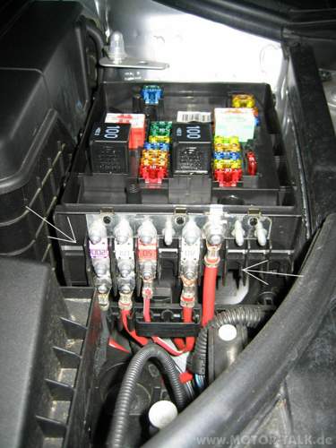

Die 200A Sicherung interssiert mich, sitzt die wirklich im Sicherungskasten?
Ich hab den schon ein paar mal aufgehabt (nur den im Motorraum, den im Innenraum noch nicht) und hab nix in der Größenordnung sehen können.
(der andere)

Hallo andere Roland :-)),
die Sicherung ist nicht im Kasten sondern außen am Kasten... ich habe gestern auch wie blöd gesucht.
Siehe Anhang
Gruß Roland

sorry, da hab ich mich wohl ein wenig blöd ausgedrückt 😁 sieht aber heile aus oder? 🙁
lg
