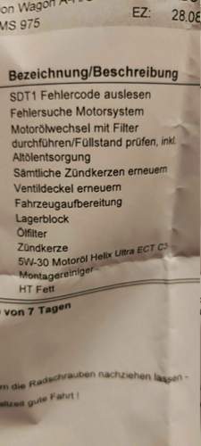

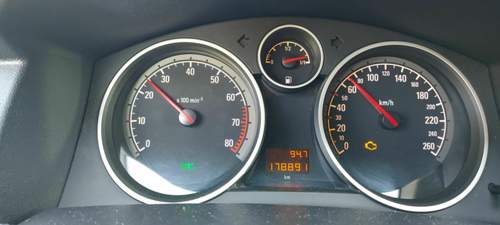

Hallo liebe Leute. Ich bin mittlerweile am verzweifeln. Nachdem vor ca 6 Wochen die MKL in meinem Astra H Caravan anging, wurden folgende Teile erneuert. AGR Ventil, Zündkerzen und der komplette Lageblock. Gestern ging aufeinmal wieder die MKL an und derselbe Fehler schon wieder????!!!!! Das Auto fährt ganz normal ohne Mucken. Auffällig das bei Leerlauf die Drehzahl relativ hoch stand. Ansonsten alles ganz normal.Woran kann es denn noch liegen ?? Bitte um eure Hilfe. Vielen Dank.

Gerd 7 ja Bank 1 . Was sind den die üblichen Probleme? Ich hab kein Bock das jetzt Teil für Teil ausgebaut wird, bis der Fehler behoben ist. Was kann es denn noch sein?? Das wurde bisher alles gemacht und erneuert.Siehe Bild . Fahrzeugaufbereitung und Ölwechsel mal ausgeschlossen. 105 Ps stimmt und Baujahr 8/2007. Bei knappen 179.000 km.

Vielen Dank für Ihre Antwort. Der Fehlercode ist PO171 . Baujahr 08/2007 1598ccm 105 Ps und knapp 179.000 km gelaufen. Gemisch zu mager auf Bsnk 1. Ist das eine Kinderkrankheit bei Opel frag ich mich mittlerweile.Weiß echt nicht weiter. Vorallem 4 Wochen war alles normal wieder.
