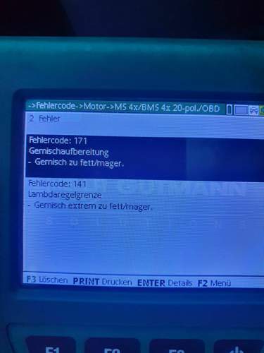

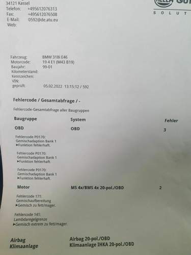

Leute, ich brauche eure Hilfe, weil es ist einfach nur nervig, weil andauernd diese Motorkontrolleuchte kommt. Beim Fehlerspeicher auslesen kommt immer diese Meldungen (siehe Bild). Ich hab vieles getauscht trotzdem erscheint die immer diese Leuchte. Die Motorkontrolleuchte erscheinte letztes Jahr nur 1 mal, aber seit diesem Jahr hab ich die jetzt 3 oder 4 bekommen aufgrund des Gemisches=fett/mager. Ich habe bereits die kge+schlauch Orginal gewechselt, die kleinen Unterdruckschläuche vom AGR Ventil wurden auch erneuert, das Tankentlüftungsventil Orginal wurde auch erneuert das es letztens im Fehlerspeicher war, es wurde noch ein kleiner
Schlauch Orginal gewechselt der zur Sekundärluftpumpe führt. Somit hab ich heute den Fehlerspeicher wieder auslesen habe, aber bei Atu, der meinte es könnte an Falschluft liegen, an dem Kat, die Lambdasonde oder an dem Luftmassenmesser. Ich bin echt ratlos, vielleicht wisst ihr mehr, weil mich nervt es einfach das immer die Leuchte angeht während der Wagen nach der Autobahn im Leerlauf steht und die Leuchte dann angeht. Ich hab euch auch noch ein Bild da gelassen vom Fehlerspeicher. Wenn ihr Ideen habt was es sein könnte schreibt es bitte hier rein.

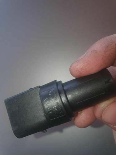

So danke nochmal für die Ebay Anzeige hat mir mehr geholfen. Und zwar hab ich durchen Nebel test herausgefunden das der Wagen durch den Leerlaufregler Falschluft zieht und durch den Nockenwellensensor. Bei den Leerlaufregler kam Nebel raus aufgrund von einem Haarriss, bei dem Nockenwellensensor bin ich mir unsicher, weil ich hab ihn vor 3 Monaten getauscht. Müsste eigentlich bei den Nockenwellensensor ein Dichtring sein? , weil meiner hat keinen Orginal Bmw Bauteil
http://de.bmwfans.info/.../#pos_4
Nummer 5 in der Tafel ist der richtige Dichtring
Also fehlt der Dichtring für den Sensor? Hab zwei Bilder rein gemacht, 1 mal vol NWS und 1 vom LLR. Kann es dazu schon führen das die MKL angeht? Also auf den LLR sieht man einen kleinen Haarriss unten der geht von links nach rechts und beim NWS gibt es keinen Dichtring
Am Nockenwellensensor gehört auf jeden Fall ein Dichtring hin, auch der Leerlaufregler sollte neu kommen damit alles wieder schick ist🙂
