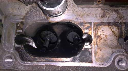

Checken geht mit 20€ Endoskop:
https://www.amazon.de/.../ref=sr_1_1_sspa?...
Im Saugrohr ist der Temperatursensor. Den schraubt man ab und endoskopiert alle Ventile. Wo genau der Sensor sitzt, kann ich nachher mal nachsehen. Ist das wie beim TFSI im B7, dann sitzt der gleich oben am Saugrohr klar sichtbar mit einem 2-Pol Stecker. Mit der Variante kannst Du selber ohne was kaputt zu machen in 10min alle Ventile und das Saugrohr prüfen. Gleichzeitig Fotos machen und hier posten. Dann können wir unseren Senf dazu geben.
Lass Dir von der Werkstatt nicht einreden, dass die zum Begutachten das Saugrohr abnehmen müssen. Das ist Unsinn. Die Arbeit das Saugrohr abzunehmen und wieder zusammen zu setzen sind 2-3h. Ist viel Gefummel. Wenn Du Pech hast, brauchst Du neue Dichtungen und Spannringe für die Einspritzdüsen, die hängen am Saugrohr. Original gibts die bei Audi nur im Reparatursatz für teuer Geld. Kannst natürlich auch im www.o-ring.de Shop was passendes raussuchen.
Also erst mal mit Endoskop gucken.
Siehe Bilder im Anhang, so sahen meine Ventile im 200PS B7 2.0 TFSI nach etwa 150.000km aus.
Einlassventile BWE
Das ist doch noch sauber, da kenne ich schlimmere.
Das Reinigen hat dem Motorlauf auch rein gar nix genützt. Fuhr danach wie vorher. Obenrum (ab 4.000rpm) kamen paar Pferde mehr, das wars.
