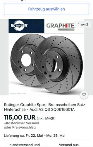

Also das einzige was ich gefunden hab für die 300 ist das sie ist net so schön und ich weiß noch net was ich davon halten soll
Oh Bild vergessen ??
F2bef0be-a49c-4d8c-bcf2-8fc988cdd719
Naja das Bild zeigt ohnehin eine Scheibe für vorne. Ob die hinten dann genauso aussieht weiß niemand.
