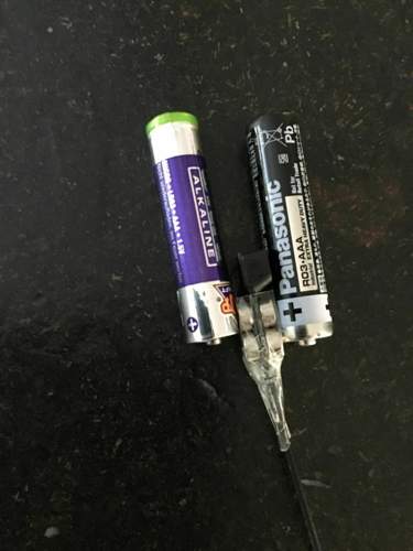

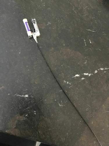

Hurra!! Hat auf Anhieb geklappt. 4 super starke Minimagnete am Ende eines Kabelbinders mit Tesafilm befestigt.. einmal tief in den Schacht geschoben, vorsichtig gezogen und die beiden Übeltäter konnte ich vorsichtig herausziehen. S. Fotos.. Danke nochmal für eure Tipps, viell. kann euch meine Erfahrung auch ein wenig helfen.

Nachdem ich 2 Batterien erwischt habe musste ich feststellen dass da noch weitere rum geistern. Hab dann noch 2 "geangelt". Jetzt ist Ruhe.
