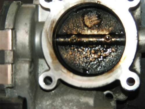

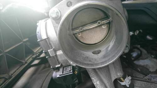

Anbei mal ein Foto von der Drosselklappe. So verdreckt schien sie gar nicht zu sein. Hatte sie aber mal demontiert und komplett mit Bremsenreiniger gereinigt.

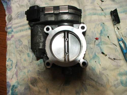

Hallo.
Heute keine Anzeige, Fehlercode löschen lassen, trotzdem Drosselklappe gereinigt.
Ich sage euch, war wie Weihnachten.Sehr ruhiger Lauf , kein zischen, nix, und er nimmt das Gas genau an.
Nicht zu vergleichen mit vorher.
Habe 2 Bilder eingestellt, vorher - nachher.!

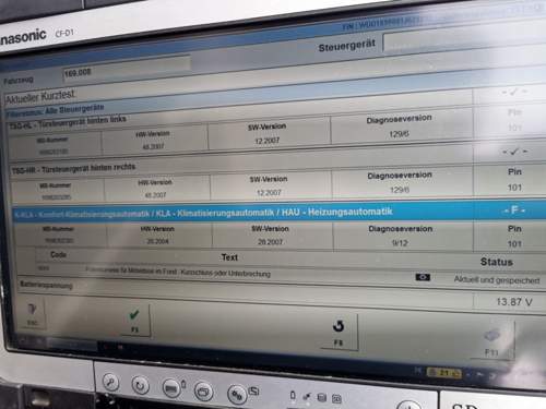

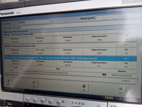

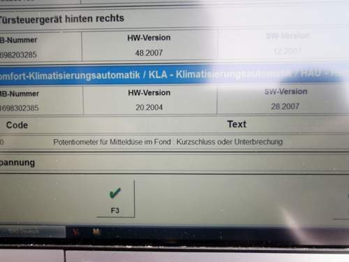

Hallo bei mir leuchtet auch kontrollleuchte habe es ausgelesen da steht aber woraus ich nicht schlau werde
A200 cdi
Kann mir jemand sagen was ich machen kann
Potentiometer im mitteldüse found???!!!
Danke im vorraus grüße aus HH?
Img-20220421
Img-20220421
Img-20220421
+3
Was suchst du in der Klimaanlage wenn der Fehler im Motor vorliegt? Was sagt der Fehlerspeicher im CDI aus?
