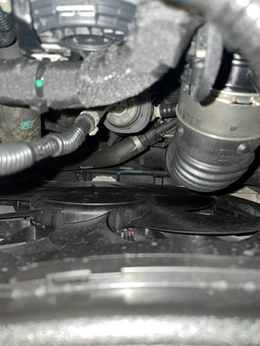

ich bin seit einem Monat stolzer W177-Besitzer (EZ 05/2020), musste heute morgen jedoch etwas interessantes und vermutlich nicht ganz harmloses feststellen.
Beim Starten des Autos wurde ich mit einer gelben(!) Kühlwasser-Leuchte überrascht (s. Bild, 14°C Außentemperatur).
Beim Suchen in der Bedienungsanleitung bin ich nur auf die rote Leuchte gestoßen. Beim Versuch, mir mehr Infos im MBUX anzeigen zu lassen, bekam ich den Text "Es sind keine weiteren Informationen zu diesem Fehler verfügbar" zu lesen.
Wie dem auch sei, also erstmal die Motorhaube auf und Kontrolle des Kühlwasserstandes -> alles ok!
Sehe auch kein Austreten des Wasser unter dem Auto. Es scheint alles trocken zu sein.
Bei genauerem Hinsehen ist mir dann doch folgendes Aufgefallen (s. Bild 2). Es sind 3 Kabel in der Nähe des Kühlungslüfters kaputt, als wären Sie abgeschnitten/abgebissen. Nach etwas Suche im Internet steht mein Verdacht nun, dass es die Kühlungsjalousie betreffen könnte und deshalb auch der Fehler im Cockpit auftaucht.

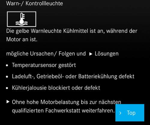

Moin, ich habe zur gelben Kontrollleuchte folgendes gefunden:
Was sagt der Kühlwasserstand?
@Nabbit schrieb am 20. Oktober 2021 um 11:18:59 Uhr:
Besten Dank für die Info. Wo hast du das gefunden? Ich bin zur gelben Leuchte leider nirgends fündig geworden.
Ich schaue wenn ich was nicht weiss immer hier nach.
@forSince schrieb am 20. Oktober 2021 um 11:53:32 Uhr:
Genau, ich habe die Infos auch aus der digitalen Bedienungsanleitung. Dort unter der Übersicht von Warn- und Kontrollleuchten.

Ich würde als erstes eine Eigendiagnose des Fahrzeuges durch führen bevor es wild an irgendwelche Kabelbäume geht. Die Aussage „bei mir war es…“ hilft dir bei diesem Fehlerbild nur bedingt weiter und wenn du z.b. keine Marderspuren im Motorraum findest, sind moderne Autos in der Fehlersuche einfach zu komplex
Sieht aus wie marderschaden…
Kabel sind wahrscheinlich von der elektrischen kühlmittelpumpe
Abschließendes Update nach Analyse/Behebung des Problems durch den 🙂 :
Marderschaden an der elektrischen Leitung für die Kühlmittelpumpe (Getriebekühlung)
Kostenpunkt ca. 130€
