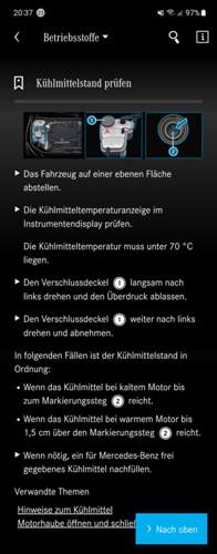

Woher weiß ich, oder wo kann ich finden wie viel Wasser nachgefüllt werden kann/muss ?
3 Antworten
Das gleiche hatten wir. Deckel vom Kühlwasserausgleichsbehälter öffnen, dann sieht man ein Steg. Bis dahin auffüllen.
Nicht zu viel einfüllen.
@a_y
In der Betriebsanleitung z. B. (:-)))

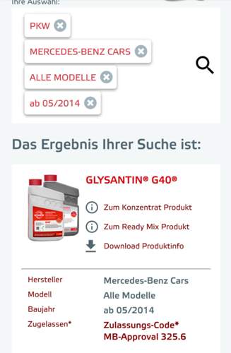

Da das Kühlwasser ein Glysantin/Wasser Gemisch ist, würde ich zum nachfüllen auch ein Gemisch verwenden.
https://www.glysantin.de/glysantinr-g40r-ready-mix
