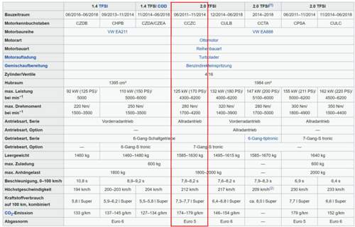

Hallo, wie steht es mit dem Ölverbrauch ?
Ich ahne hier etwas.....
Könnte es sein, daß Du den CCZC hast ? Dann schau mal hier:
Wo liegt die Ursache?
Laut der Meinung von Fachleuten liegt die Ursache bei den betroffenen TFSI-Motoren in dem schlechten Zusammenspiel von Fertigungstoleranzen: Demnach entstehen extreme Ölverbräuche bei der Kombination aus maximalen Toleranzwerten bei den Zylinderbohrungen und Kolben. Liegt z.B. der Wert der Zylinderbohrung an der maximalen Obergrenze und der der eingesetzten Kolben am Minimumdurchmesser, so gelangt Motoröl in den Verbrennungsraum. Dieses kann bei fortlaufendem Betrieb sogar zu erhöhtem Verschleiß im Zylinderbereich führen. Sind dann die Zylinderlaufflächen betroffen, ist eine Reparatur nicht mehr nur durch den Austausch der Kolben möglich, denn bei Motorenblöcken aus Aluminium mit beschichteten Zylinderlaufflächen kommt ein Honen der Laufbahnen mit anschließender Montage von Kolben mit Übermaß nicht in Frage.
So kann Audi nur dann, wenn die Laufbahnen unbeschädigt sind, die Reparatur durch den Einsatz von veränderten Kolben inkl. Abstreif- und Kolbenringe durchführen. Ein Großteil der Kosten entfällt dann auf die fälligen Montagearbeiten. Kritisch wird es bei beschädigten Zylinderlaufbahnen, dann droht ein Zylinderblockwechsel oder im schlimmsten Fall der komplette Austausch des Motors.
An welchen Fahrzeugen tritt der Mangel auf?
Wir haben die Fahrzeuge, Baujahre und Motorkennbuchstaben zusammengestellt, zu denen uns entweder gesicherte Informationen über die Mängel vorliegen, oder die zumindest aufgrund der Umstände und der Bauzeiträume als gefährdet gelten müssen. Die Informationen erheben keinen Anspruch auf Vollständigkeit und entsprechen lediglich unserem gegenwärtigen Informationsstand.
Die fehlerhaften Bauteile kamen in den Baujahren 2008 bis Mitte/Ende 2011 in Motoren des Typs EA888 mit einem Hubraum von 1,8l und 2,0l zum Einsatz. Die entsprechenden Motorisierungen wurden, je nach Marke, in der Verkaufsbezeichnung in der Regel mit den Kürzeln TFSI oder TSI versehen.
Die Motorkennbuchstaben von EA888-Motoren, die in diesem Zeitraum verbaut wurden lauten:
CABA, CABB, CAEA, CADA, CABD, CAWA, CAWB, CCZA, CCZB, CCZC, CCZD, CDAA, CDAB, CDEB, CDHA, CDHB, CDZA, CHHB, CNBC, CNCB, und CPMA.
Quelle:
https://autofahrerseite.eu/.../...angel-bei-audi-2-0-tfsi-motoren.html
Quelle:Wikipedia

Ja das hab ich auch gesehen, 2011 ist falsch. Du hast Recht, es ging bis Mj.2016
