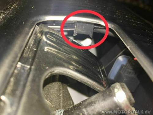

Noch ein zusätzlicher Hinweis zur allgemeinen Fehlersuche.
Wenn das kleine Abdeckbleck um den HKL Fanghaken/ die Fangöse wie -> hier im Foto locker ist oder schief drin sitzt oder auch nicht wieder richtig zurückspringt, nachdem man es von Hand eindrückt, dann ist die Fehlerursache jedenfalls eindeutig.

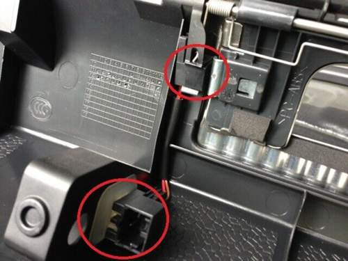

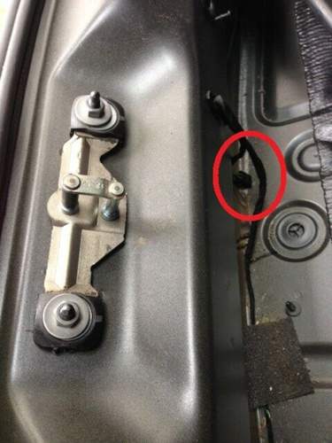

hatte heute mal die Blende abgebaut.
Problem war bei mir ganz easy, der Stecker war nicht angesteckt :-)))
Ich kann jedoch nicht sagen, ob es ab Werk schon vergessen wurde, anzustecken oder ob da ein Mechaniker vergesslich war oder der Kunde dies so haben wollte, damit auch unten die Lichter aufleuchten...
Jedenfalls hab ich den Stecker angesteckt und es funktioniert so wie es soll !
Der Deckel und die Feder waren jedenfalls bei mir nicht die Ursache. Habe gleich noch ein paar Fotos gemacht, damit auch ihr wisst, wie das da drunter aussieht.
Der Mikroschalter sitzt direkt neben der Klappe und funktioniert mit einem Magnetstück, dass an der Klappe eingebaut ist. Eigentlich selbsterklärend, wenn man die Fotos begutachtet...

@Kuh3und5 schrieb am 16. Juni 2015 um 16:40:43 Uhr:
... ob da ein Mechaniker vergesslich war oder der Kunde dies so haben wollte, damit auch unten die Lichter aufleuchten...
Das unterstelle ich jetzt mal, dass jemand nachträglich den Stecker gezogen hat. Manche mögen ja solche Christbäume am Fahrzeug. 😁
Also Problem gelöst. Danke für die Fotos.
