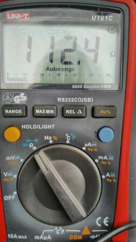

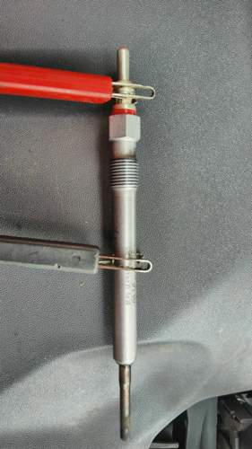

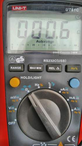

@vierringeQ3
Bei meinem Q3 war eine Glühkerze defekt, nicht ganz aber fast.
Der Widerstandswert lag bei ca. 120 Ohm, normal bei ca. 0,6 Ohm.
MKL leuchtete nicht, war aber als Fehler in VCDS sichtbar im Motorsteuergerät abgelegt.
Anbei 4 Bilder mal.
Glühkerze OK
Glühkerze OK
Glühkerze Defekt
