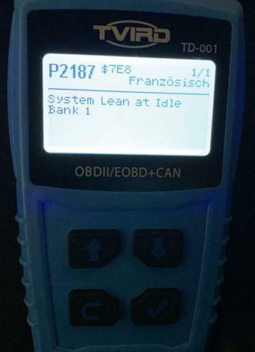

So, das OBD-Gerät ist heute angekommen und ich konnte den Fehler auch gleich auslesen:
"P2187 System Lean at Idle Bank 1"
Habe die Meldung auch gleich gelöscht, nach einer kurzen Probefahrt ist das Lämpchen noch nicht wieder angegangen.
Kann mir jemand sagen, was sich dahinter verbirgt?
Und nochmals vielen Dank für den Tipp mit dem Diagnosegerät!!

@LM100
Das hier ergibt die Suche,
https://www.google.com/search?q=audi+P2187&ie=utf-8&oe=utf-8&aq=t
Sieht nach einem Fehler in der Kurbelgehäuseentlüftung aus.
Das Kraftstoffgemisch könnte zu mager sein.
Fehlerhafter O2-Sensor
Defekte Tankverschlussdichtung
Ein Unterdruckschlauch könnte ein Riß haben oder ein Leck.
Hast du mal geguckt ob du besuch von einen Marder hattest?
Vielleicht ist auch ein Kabel angeknabbert.
