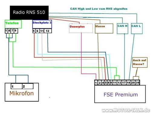

Nachtrag:
Dann muss dieser Stecker für das Micro (siehe Bild) doch an den Plätzen 4+9 am Telefon angeschlossen werden? Ich dachte, das sei nicht nötig?
Bin jetzt total verwirrt 😕
Warum ist dann dort son komischer Stecker dran, der niergends reinpasst?

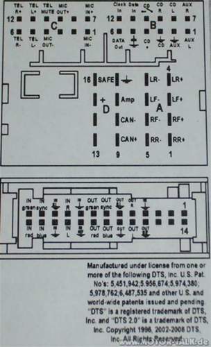

Hallo du hast das RNS mit Sprachsteuerung?
Wenn ja sollte ein Mikro verbaut sein!
Das Sollte auf dein Quadlockstecker am RNS gehen! = Pin.C1-Mikrofon Eingang Minus und
Pin.C7- Mikrofon Eingang Plus!
Vom Quadlockstecker am RNS gehen Pin.C4- Mikrofon Ausgang Minus und
Pin.C9- Mikrofon Ausgang Plus zur FSE Pin- 11 und 12 glaube ich!
Wenn das soweit OK ist und deine Sprachsteuerung auch noch Funktioniert sollte es an der Codierung der FSE liegen!
Um das zu Kontrollieren Bitte einen Scan rein stellen!
Der Stecker vom Bild hat auf jeden fall nichts mit den Mikro. Zu tun die Kabel vom Mikro sehen anderes aus! Es sollte ein Abgeschirmtes Kabel sein!
Kannst du vielleicht die Teilenummer vom Stecker sagen oder ein Bild von vorne machen?

ja, das RNS hat Sprachsteuerung. Die funktiobniert auch noch. Die Pins C1+C7 waren auch schon belegt von Werk aus. Habe daran nichts mehr geändert.
Und bei diesem Punkt bin ich mir nicht mehr sicher: Hier habe ich zumindest definitv nichts angeschlossen und wenn ich mich recht erinnere, waren da auch keine Kabel drinnen! Also bleibt für mich die einzig logische Erklärung, da ja zwei kabel lt. Mikas Skizzen und deiner Aussage von mir zu wenig angeschlossen wurden, dass es sich um das Kabel handelt das ich in meinem vorgen Post per Foto dargestellt habe. Ich werde versuchen die Kabel an pinC9+C4 anzuschließen und werde dann testen ob das Mic. funktioniert. Andernfalls werde ich hier noch einen Scan reinstellen.
Danke erst mal.
Der Stecker vom Bild kann nicht vom Mikro sein!
Da A. der Stecker nicht Passt / es sollten Pine sein! Und B. es zwei Adern sind / es sollte aber eine Abgeschirmte Ader sein Plus der Innenteil und Minus der Schirm logischerweise!
Schau doch einfach am Stecker der FSE ob an 11 und 12 was dran ist oder nicht!?
Hast du den auch den Schalter am Himmel verbaut???
Aber schau dir doch mal C1+C7 an! Das sind ja auch nur 2 ganz normale Kabel, ohne Schirm oder sonst was, wie auf dem Foto. An die FSE 11+12 werd ich heute Abend dran schauen, geht leider momentan nicht da ich in der Arbeit hocke..
Und am Himmel hab ich keinen Schalter verbaut, das wär mir der Aufwand nicht wert gewesen.
Hossi
Also bei mir ist die Verkabelung vom Mikro zum RNS und RNS zur FSE Ader mit Schirm ist alles Original so! Wenn du die Kabel (Mikro und FSE-Kabel) bei Kufatec kaufst ist es auch so!
Aber wie gesagt schau einfach am Stecker der FSE nach wenn die Farben mit den Stecker vom Bild übereinstimmen dann ist es wohl so!

Genau. Das werd ich heut Abend mal prüfen. Danke schon mal für die Hilfe. Ich halt euch auf dem Laufenden..
Also da bin ich nochmal.
Habe das Kabel wie zuvor beschrieben angeschlossen. Funktioniert wunderbar 🙂
