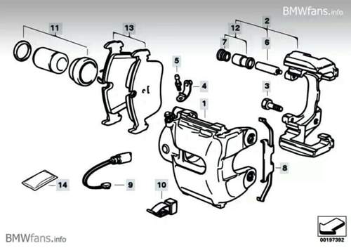

Zur Lösung: ich denke das Hauptproblem war wohl der Bremskolben. Der ließ sich nicht mehr ganz zurückdrücken, also stand ca. einen halben cm raus und auch leicht schräg. Nachdem er jetzt wieder gängig ist, ist das Problem besser, jedoch wird die rechte Bremsscheibe immer noch etwas heißer als die linke. Ich denke, da muss man wohl den Sattel auseinander nehmen und überholen.

Mach das nur sofort, nicht das die neue Bremsscheibe Schaden nimmt, genauso wie die neuen Beläge.
Übrigens kostet ein ATE Austausch-Sattel unter 100 Euro. Den Sattel tauschen ist für mich ok, aber einen zu überholen, da wäre ich nicht sicher, das 100% richtig zu machen. Und dann das Risiko, geht nicht richtig, kein Bremsdruck weil eine Undichtigkeit auftritt oder weiter schwergängig, so daß Scheibe wie Beläge Schaden nehmen - ne da mach ich lieber plug&play.
Auch von mir ein Danke für die Rückmeldung :-)
Ich habe dir mal noch eine Zeichnung angehängt, die Nummer 11 sind beide Dichtringe, die sollte es als Set geben ;-)
Die Dichtringe gibt es als Set für um die 10€ wie ich schon gesehen habe.
Die Frage ist, wie man den Kolben richtig Sauber bekommt. Ich nehme mal an, da darf man nicht mit Drahtbürste etc ran, um keine Riefen reinzunachen.
Ich würde sowas hier in fein nehmen und dann mit etwas Öl den Dreck abmachen ;-)

Der Kolben muss natürlich raus.
Oberfläche schön sauber machen und neue Dichtungen und entlüften.
Den Kolben musst du erst einmal betrachten. Ist er nur schmutzig und verkrustet, kannst du ihn mit Schleifvlies wieder säubern.
Ist er aber verrostet, bekommst du ihn nicht mehr hin. Der Rost hinterlässt einfach zu tiefe Narben im Material. Kontrollier am besten auch die andere Seite gleich mal. Meistens kommt die andere Seite recht zeitnah auch dran.
