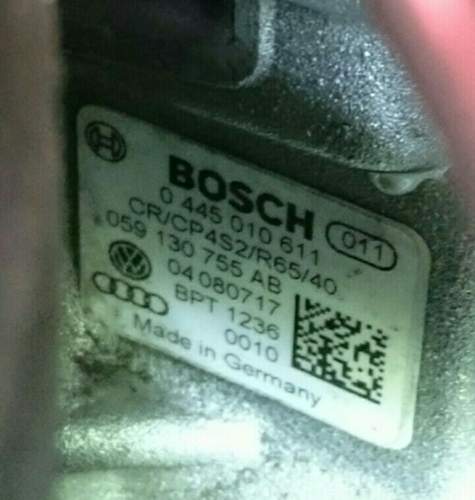

Das ist die bei meinem CCWA verbaute Dhp
Ob das auch ein gefährdeter Kandidaten ist?

Mechanisch is' wohl auch bei den neueren nichts verändert, wohl aber das Material vom Stößel usw. - und das sollte bei den Austauschpumpen auch der Fall sein...

Das liegt daran, dass die Leute bei Audi auch nicht alles wissen können oder wollen. Man muss sich mit dem Thema auseinandersetzen, ich habe bereits 5 Pumpen gewechselt, 3 2.0tdis und 2 3.0tdis.Bei Audi wird bei einem defekt einfach per se ALLES getauscht, dass spielt für die garkeine Rolle was genau an der Pumpe defekt ist. Die Pumpen der 2/3.0l TDI sind absolut identisch nur der 2.0l TDI hat einen Rollenstößel und der 3.0l TDI hat 2 Rollenstößel. Ansonsten ist kein Unterschied zwischen den Pumpen. Ja Fehlbetankung kann solch einen Schaden auslösen muss es aber nicht unter Umständen. Da muss man halt auch mal Glück haben... Das wichtigste ist, dass man beim Kraftstofffilterwechsel aufjedenfall per VCDS die 2 Vorförderpumpen ansteuert, damit die Pumpe aufkeinenfall trocken läuft.
