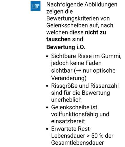

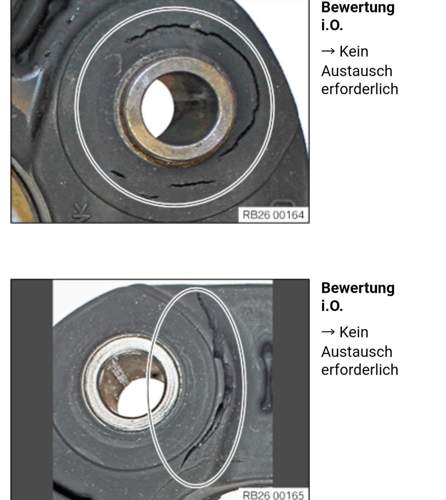

Um mal kurz mit hier im Forum schon mehrfach diskutierten und lang bekannten Fakten zu stören.
BMW hat einen relativ eindeutigen Kriterienkatalog für die Gelenkscheiben/Hardyscheiben und deren Zustand. Mit Beispielbildern.
Siehe Anhang.
Sind die danach i.O. besteht kein Sachmangel und damit kein Anspruch auf gesetzl. Sachmängelhaftung ("Gewährleistung"😉.
Auch wäre ein Nichtbestehen der HU sachlich unzulässig.
Wenn nicht i.O. das Gegenteil. Keine HU, Anspruch auf Sachmängelhaftung.
Die üblichen Gebrauchtwagengarantien/ Reperaturkostenversicherungen schließen "Gummiteile" und somit die Hardyscheibe i.d.R. aus.

Ja die Bilder hatte ich doch schon auf Seite 1 gepostet und sind hier nichts neues. Darum verstehe ich auch das Diskussions Potenzial hier nicht.
Meine die am Samstag beim TÜV moniert wurde sieht weit besser aus als das was BMW als unkritisch ansieht, egal durchgefallen ist durchgefallen. Kostenvoranschlag 630€

@Vaterx25xe schrieb am 4. März 2025 um 18:34:16 Uhr:
Die sind bestimmt schon 10 mal im Forum und Leute schnallen es immer noch nicht.
Steter Tropfen....
