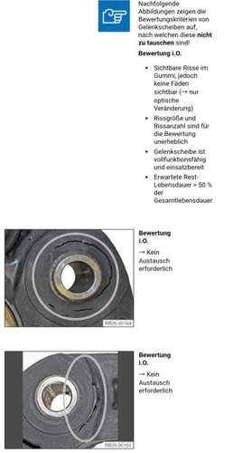

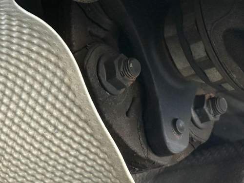

Moin,
war die Woche beim TUEV, keine Plakette, weil Hardyscheibe beschädigt. Na gut, denk ich mir.. iss halt so.

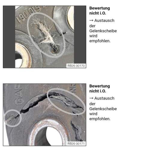

Weil ich aber im Kopf haette das hier im Forum schon der ein oder andere Thread dazu war (hardyscheibe sagte mir erstmal gar nix) - nachgelesen... und so wie ich lese sind "risse" recht normal, nur eine Scheibe bei der das Gewebe raussieht muss gewechselt werden - siehe Bilder im Anhang.
Meine Frage an die versierten Teilnehmer hier. Muss das ding gewechselt werden ? Hab mal Fotos gemacht und auch en Auszug aus dem TIS der Vollständigkeit halber dran gehaengt.
Was machste in so einem Fall, nochmal vorstellig werden ? oder gilt dann einfach "Ober sticht Unter" - wenn wir sagen is defekt, dann isses auch defekt.
Danke !
AuszugTIS1
AuszugTIS2

Zunächst mal würde ich mit dem Ausdruck des TIS Auszugs nochmal zum TÜV gehen und dort vorsprechen. Am Besten nicht den Screenshot, sondern einen ordentlichen Ausdruck des PDF, was hier rumgeistert. Damit dem TÜV Herren sagen "BMW hat mir gesagt, die ist in Ordnung".
Damit erstmal die Plakette abholen, ist ja auch eine Zeitfrage.

Rein nach den Bildern ist die gezeigte Gelenkscheibe m.M.n. gemäß den BMW-Kriterien nicht nur in Ordnung, sondern sogar noch ziemlich gut.
Irgendwann muss die Scheibe eh neu.
Sehe ich auch so, beides.

Hatte das gleiche Problem auch letzten Monat.
70k gelaufen und Hardyscheibe.
Sah ähnlich aus wie auf den Fotos, also imho gut.
Neue für 80€ in der NL gekauft und bei meinem Polen für 40€ einbauen lassen.
Tatsächlich war im ausgebauten Zustand dann doch ein deutliche "Fadisierung" zu erkennen.

Prüfingenieur hier:
Jeder Prüfer hat Prüfhinweise über die FSD. Das gilt organisationsübergreifend. Wir haben auch für BMW diese Beispielbilder. Ja, es muss schon Gewebe hervortreten. Auf Bild 5 sieht man in einem Riss Gewebe. Wie schlimm das ist, wage ich hier aber nicht zu beurteilen. Ich müsste schon die Scheibe vollumfänglich in Natura sehen.
Das Argument, dass die Werkstatt sagt, dass die okay ist, würde ich jedoch niemals gelten lassen. Schließlich vergeben wir die Plaketten und nicht die Werkstatt.
