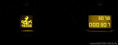

Ach ja und noch ne Sache. Beim Kauf leuchtete im Drehzahlmesser das Symbol mit einem Schraubenschlüssel und einem Auto gelb auf. Da dies für mich als Laie, das Symbol für den fälligen KD ist, habe ich alle Filter, das Öl sowie den Zahnriemen inkl. Rollen und Wasserpumpe wechseln lassen. Die freie Werkstatt hat mir den KD angeblich zurükgestellt, was ich auch glaubte denn seit dem war die Anzeige erloschen. Gestern Abend starte ich das Auto und siehe da, der gelbe Schlüssel leuchtet wieder auf. Also zum Handbuch gegriffen und erfahren, dass es verschiedene Ursachen haben kann. Einmal ne Fehlermeldung vom DPF, dann Benzinfilter entwässern und das Dritte fällt mir momentan nicht mehr ein. Da steht aber auch, dass der Wagen sich dann im Notlauf befindet, wenn diese Anzeige leuchtet. Das tut er aber nicht. Nach dem Starten erlischt die Anzeige nach ca. 3-5 sec. und das Fahrzeug verhält sich normal. Habt ihr da Erfahrungen damit gemacht?

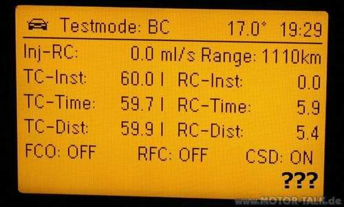

Tankfüllung:
wenn ein BC vorhanden ist, verlasse ich mich auf diesen. Vollgetankt sollten bei normaler Fahrweise mindestens 900 km Reichweite angezeigt werden. Für mein Auto gilt, dass der Motor bei einem Restinhalt TC-Dist von 0,1 Litern bzw. einer Restreichweite (TC-Dist : RC-Dist x 100) von ca. 2 km aus geht. Das ist natürlich nicht allgemeingültig, daher der Hinweis auf die selbstentlüftende Kraftstoffpumpe. :cool:

Service/Motorkontrolleuchte:
Das Symbol Auto+Schraubenschlüssel (=mein Avatar!) deutet nicht auf einen fälligen Service hin, sondern auf einen aktuellen oder gespeicherten Fehlercode (bei letzterem ist das Symbol mit dem Motorstart sofort weg). Da du von 3-5 Sekunnden schreibst, vermutet ich hier lediglich einen gepspeicherten Fehler, da schaltet der Motor nicht in den Notlauf. Typisch für Glühkerzenfehler wäre, wenn das Symbol bei kaltem Motor noch 1-2 Minuten anbleibt, aber für diesen Fall ist es jetzt schon zu warm. Das Servicesymbol ist Auto+Ölkännchen. Ob der Servicetimer richtig zurückgestellt wurde, lässt sich leicht prüfen: Schlüssel abziehen, Tageskilometerzählerknopf drücken. Im Drehzahlmesser (beim VFL) erscheint dann die verbleibende Strecke bis zur nächsten Inspektion, also. z.B. 50.000. Dies und die Symbole werden in der BA erklärt. Im übrigen wird nach meinem Verständnis nicht der Filtereinsatz entwässert, sondern das Filtergehäuse, man sollte also im Rahmen einer Inspektion beides machen, Einsatz erneuern und Wasser ablassen. Vor allem aber sollte man dem erst mal eine vernünftige Fehlersuche vorschalten. ;)
